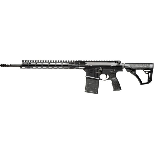

3,9 kg, ilman lipasta ja optiikkaa, ja toi on aika optimoitu jo, sotilasversio voi olla lisää.
Oliko DD täynnä omia osia, joten siihen ei helposti käy aftermarket osat?
