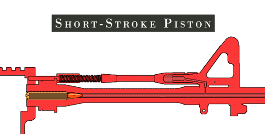

Voin luvata sulle, että ei tarvita kuusiokoloja tai torxeja kaasukoneiston puhdistamiseen.Kaasumäntätoiminen juu näyttää olevan. Mietin vaan että miten se kaasumäntäkoneisto tossa putsataan, etutukki täytyy ottaa pois (kuusiokolo/Torx?). En tykkää.
Vai saako sen putsattua pelkästään edestä päin?
En tiedä, mutta sanotaanko että jompikumpi. Koska se nyt on ihan faktaa että PV:n alusta asti kehittämässä sotilasaseessa ei mene läpi se että puhdistus vaatii työkaluja.Vau, onpa mystinen vastaus. No, jos kerran tiedät niin vastaa itse asiaan.
Eli, vaihtoehtoina on (ainakin) seuraavat:
Eli kummasta on kyse?
- Kaasumäntä + muut relevantit osat voidaan puhdistaa etutukkia irroittamatta
- Etutukki voidaan irroittaa ilman työkaluja, ainakin ilman Torx- tai kuusiokoloavaimia
Eikös H&K:t pureta etupäästä kaasujärjestlemän suhteen? Sitä olettaisin, ei varmaan haluta että kiskottua etutukkia irrotetaan jatkuvasti koska siinä menee laaserien kohdistukset jne.

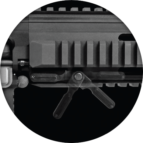

Onko tuosta laitteesta kuvia toiselta puolelta? Voihan sillä piillä jotain nopeaa purkua auttavia komponenteja...No tästä kuvasta selkeästi näkee että kyse on kaasumäntäaseesta, koska kaasujen poistoaukkoja ei bolt carrierissa ole. Ja samasta kuvasta näkee sen että etutukki on kiinni kahdella kuusiokolo/torx-ruuvilla. Eikä tuo näytä edestäpäin purettavalta.
Ei, HK416:ssa pitää etutukki ottaa pois jos kaasumännän haluaa irroittaa. Kaunis ajatus on toki varmaan se, että tuo ei likaannu niin paljon että sitä jatkuvasti pitäisi putsata.
Koska AR15 rakenne on sellainen, kuin se on tuo takakautta purkaminen ei toimisi. Käytännössä männän täytyy lähteä etukautta, tai sitten aseen rakennetta on pakko muuttaa melko radikaalisti, koska ainoa asia mihin männän jousi voisi tukeutua koneiston puolella on lukko ja luisti yhdistelmä.Jos vaikka irrottaa noilla kahdella pinnillä yläosan alaosasta, ja vetäisee latauskahvalla luistin mäntineen ulos.?kysyy tiätämätön
