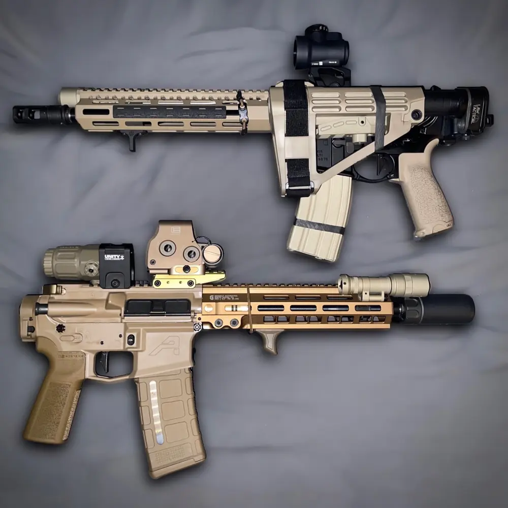

Ei onnistu ar-15 tyyppinen taittoperällä. Toki teleskoopin kanssa ja 10,5" (tai vielä lyhyemmällä) piipulla on jo todella kompakti kampe.
Miksi ei onnistu?
Mikä estää esim tuollaisen välikappaleen käytön?
Miksi ei onnistu?
Joo kyllähän siihen jonkun välikappaleen varmasti saa millä saa taittoperän aikaseks mutta kun se bufferituubi on siis se ns palautinjousikokoonpano niin ton välikappaleen kanssa ampuu perä taitettuna tasan yhden laukauksen jonka jälkeen bolt carrier group joko a) lentää suoraan laatikon perästä välikappaleen läpi kohti ampujan ottalohkoo tai b) jysästää täydellä voimalla siihen välikappaleeseen joka tuskin on kovin terveellistä bcg:lle tai tolle välikappaleelle.
Jos AR-pohjasesta kivääristä haluaa minkäänlaisen järkevän taittoperäversion ni katseet kohti AR-180:stä, mutta perus AR-15 kivääriä en lähtis millään purkkavirityksillä taittoperäks vaihtaan, etenkin jos on ihan oikeesta tappeluvehkeestä eikä ratalelusta kyse.

697 mm AR-15 teleperä lyhyimmillään 300 mm piipulla ilman suujarrua.
575 mm AK47 luurankomallinen taittoperä taitettuna 300 mm piipulla ilman suujarrua.
Molemmilla voi ampua niiden ollessa minimimitoissa, mutta kummallakaan ei osu jollei ammu lonkalta laserin kanssa.
Jonneille vielä tiedoksi, että AR:n perää ei voi taittaa, koska "liikkuvat" eteen palauttava jousi on perän sisällä. AK:ssa palautinjousi on laatikon sisällä ja ase toimii ilma perääkin.
Molemmissa asetyypeissä voi piippua vielä lyhentää noistakin, mutta silloin aseen on pitänyt lähteä tehtaalta jo pätkämallina, joissa piipun päällä oleva kaasureikä ja siitä purkautuvaa kaasua lataukseen käyttävä koneisto on taaempana.
Eli jos haetaan oikein tosi lyhyeksi menevää rynnäkkäkivääriä, niin AR ei ole silloin paras vaihtoehto.. Eikä myöskään AK, jos myös konepistoolit katsotaan riittäviksi.
