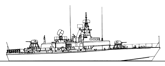

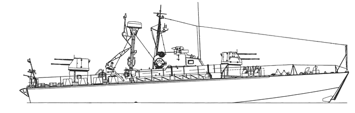

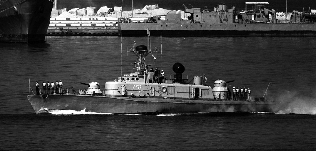

Kun nyt on mallinnettu Nanuchkaa vs. Turunmaata, voisi ehkä katsoa millaista vastusta Nuolille olisi ollut niiden pyrkiessä iskemään vihollisen todennäköisesti toisen portaan kimppuun. Tarkoitan varmistustehtäviin eittämättä käytettyjä kevyitä aluksia. Näitä olisi varmaan ollut ideana tuhota Turunmaan toimesta, jotta torpedoveneet olisivat päässeet ampumaan torpedonsa. Toki vastaavasti olisi voinut olla hyvinkin mahdollista, että agressiivinen punalaivasto olisi pyrkinyt parhaansa mukaan myös Turunmaiden kimppuun torpedoveneillään.
Projekti 206 Shtorm, natolaisittain Shershen. 172tn, 45kts, AK-230 tykit keulassa ja perässä. 4x 533mm TT, syvyyspommikiskot. 87kpl rakennettiin neuvostolaivastolle vuosien 1960-1970 välillä. Kuten mainittua, Suomi ei koskaan rakentanut tämän kaltaisia isompia torpedoveneitä, pikkuruisia Nuoliakin oli varaa rakentaa vain muutamia. Ehkä jos Suomi olisi saanut luvatut Schnellbootit, olisi kokemusta kertynyt isommista veneistä ja kehitys olisikin kulkenut eri suuntaan.
Projekti 183 Bolshevik, puurunkoinen, 421 kappaletta rakennettu 1953-1960 välillä. 2x 2x 25mm 2M3 tykkiä, tutka, 2x 533mm TT, syvyyspommeja / miinoja. 67tn, 43-49kts nopeus versiosta riippuen. Tämän pohjalta rakennettiin 183R eli Komar eli maailman ensimmäinen ohjusveneluokka, 112kpl 1956-1965. 2 P-15 Termitiä torpedojen sijaan.

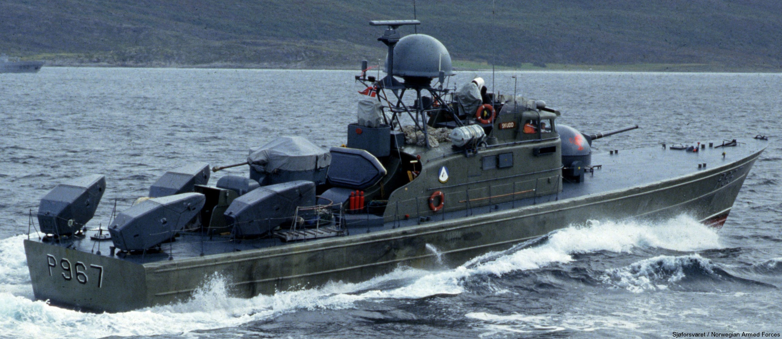

Esimerkiksi Norja laittoi rahat pankkiin hankkimalla Storm-luokan moottoritykkiveneitä, jotka oli mietitty jo valmiiksi ohjuskonversiota varten. Proto valmistui 1963....
138tn, 30kts, 1x 76mm, 1x 40mm, Signaal WM26 tj-järjestelmä,
Ruotsi rakensi Spicat, joiden osalta tosin torpedoja ei koskaan korvattu ohjuksin.
Norja rakensi Oslot, Tanska Peder Skramit jotka mietittiin valmiiksi ohjuskonversiota varten...
