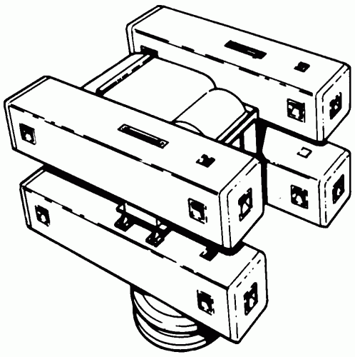

Olihan Sea Wolfille joskus tarjolla kevyempi neljän ohjuksen laukaisin. Ei kai kukaan sitä lopulta kuitenkaan ostanut. Eikä se taatusti ollut realistinen hankittava Suomelle 80-luvulla. Olipahan toimittaja kirjannut joitain markkinoilla olevia järjestelmiä juttuunsa. TS oli kyllä aikanaan korkeatasoinen lehti ainakin maanpuolustusta käsittelevien juttujensa osalta.
Taisi siitä kevyt versiosta olla joskus jotain mainintoja, mutta esim britit jatkoivat Sea Catin käyttöä type 21 fregateilla, vaikka SW:n kevytversio olikin kaavailuissa korvata edelliset.
TS:n jutuista samaa mieltä, oliko Jarmo Huhtanen tms?
Ollaan jo kaukana ketjun aiheesta mutta tämmöinen kevytlaukaisin oli Sea Wolfille tekeillä Falklandin jälkeen. Noilla piti paikattaman Sea Dartilla aseistettujen alusten lähitorjuntaa. Tuo oli ilmeisesti jotain sukua Seacatin laukaisimelle ja olennaisesti sitä Broadswordeista tuttua kuusirööristä laukaisinta kevyempi.
