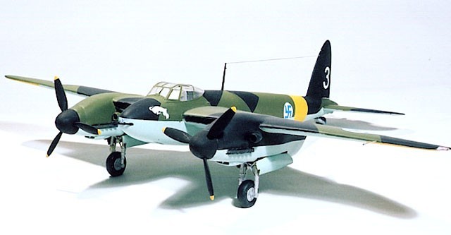

Huuhaassa piilee myös totuuden siemen..
https://fi.wikipedia.org/wiki/VL_Vihuri_(pommikone)
VL Vihuri (pommikone)
VL Vihuri (myös Mosquito-Vihuri) oli suomalainen Valtion lentokonetehtaan suunnittelma kaksimoottorinen pommikone, jonka jatkosuunnittelusta luovuttiin jatkosodan lopulla vuonna 1944. Vihuri olisi pohjautunut brittiläiseen De Havilland D.H.98 Mosquito -pommikoneeseen, joka olisi uudelleenpiirretty rakenteidensa osalta lentokonetehtaalla valmistamista varten. Tehdas halusi säilyttää myös Mosquiton aerodynamiset ratkaisut ennallaan, mutta moottorityypiksi olisi valittu saksalainen Daimler-Benz DB 605. Ulkonäöltään Vihuri olisi muistuttanut Mosquito B IV -alatyyppiä.[1]
Bristol Blenheimin tuotannon alkaessa päättyä VL:n tehtaalla näytti olevan ylimääräistä kapasiteettia. Tehtaalta esitettiin, että hankittaisiin lisenssi modernista pommittajasta. Ilmavoimien esikunta arvioi metallin saatavuuden heikkenevän edelleen sotaoloissa ja että aikaa kuluisi liiaksi lisenssineuvotteluihin.
Esikunta ehdotti puurakenteista konetta kotimaisista materiaaleista. Esikunta kirjoitti 31. lokakuuta 1943 salaisen kirjeen VL:lle kysyen mahdollisuutta kopioida brittiläinen de Havilland Mosquito, joka oli muottiin tehtyä viilupuukuorirakennetta. Ajateltiin, että Saksasta saataisiin korjauskelpoinen sekä toinen purettava mallikoneiksi kuten myös DB-moottorit.[1]
VL arvioi aloittavansa tuotannon kesäkuussa 1946 ja saavansa 60 konetta valmiiksi vuoden 1948 puolivälissä jos mallikoneet saataisiin tammikuussa 1944 ja aerodynamiikkaa ei muutettaisi. VL Puuska- ja Tuuli I -koneiden suunnitelmia olisi lykätty. Kone olisi tullut tuotantoon VL Pyörremyrskyn jälkeen.
Vuonna 1944 Ilmavoimat standardoi pommikoneeksi Junkers Ju 88:n ja suunnitelmasta luovuttiin.[1]

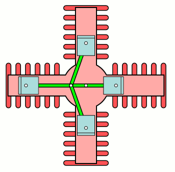

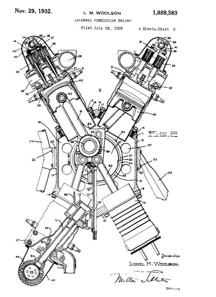

Manchester on kaksimoottorinen eikä siinä ole moottoreita päällekkäin!
Siinä on 2 kappaletta Rolls-Royce Vultureja, joiden lohkot kyllä ovat V-12 Kestrelin lohkoja kertaa kaksi, mutta X-24-konstruktiolla on vain yksi kampiakseli, jolle laakeroidaan neljä mäntää kerrallaan V-moottorin kahden sijasta:
Yksi moottori on kummassakin siivessä.
He 177:ssä se sijaan on DB610:t, jotka ovat kaksi DB605:ttä yhteisessä alennusvaihteessa. Tämä on kaksoismoottori, eli He 177 on nelimoottorinen! Ne toimivat toisistaan riippumatta, kuten vaikka laiva, jossa samalla potkurinakselilla on useita moottoreita (mm. Finnjet). X-24 sen sijaan on yksi moottori.

Mäjäytät niitä tietenkin kaksi yhteen. Vulture on X-24, joka on tehty kahdesta Rolls-Royce Peregrinestä (ahdettu Kestrel V12 @ 885 hp, kts. Kampiakseli 2/09) kampiakselit vastakkain. Kampiakselit kuitenkin poistettiin disaininsta ja korvattiin yhdellä jämyllä akselilla, johon tuli 4 kiertokankea jokaiselle kammenkaulalle. Keksinnön historia on 30-luvun brittiläisissä raskaissa pommikoneissa, joiden tuli paikallisen ideologian mukaan olla kaksimoottorisia mutta kantaa tuplaten kuormaa keskiraskaisiin kaksimoottorisiin nähden. Eihän siinä muu auttanut kuin kehittää jämäkämpiä myllyjä siipiin. Vulturesta suunniteltiin 1750 – heppaista murhakullia Avro Manchester – pommikoneeseen ja Hawker Tornado – hävittäjään.
Mutta mites siinä käy kun integroidaan kaksi moottoria lekalla yhteen. Vituiksihan homma menee. Jo Peregrine oli raakileen asteella, kun Vulturea alettiin keksiä. Jo 1450 hevosvoiman teholaueella kiertokankien laakerit alkoivat sanoa työsopimuksiaan irti. Tämä johtui ennen kaikkea voitelujärjestelmän heikkoudesta, se ei saanut kaikissa lentotiloissa pukattua kampiasetelmalle tarpeeksi öljyä. Myös lämmön poisvienti lohkoista takerteli. Siinä vaiheessa kun näitä mitättömiä ominaisuuksia oltiin saamassa korjattua, oli Rolls-Roycen pikkulohko, Merlin, jo ylittänyt Vulturen tehollaan. Koko keksintö nakattiin siis jorpakkoon tuotantomäärällä 538. Tästä syystä Avro Manchester kehitettiin nelimoottoriseksi Lancasteriksi, ja Hawker Tornado Napier Sabre (Kampiakseli 3/08)-koneiseksi Typhooniksi.
