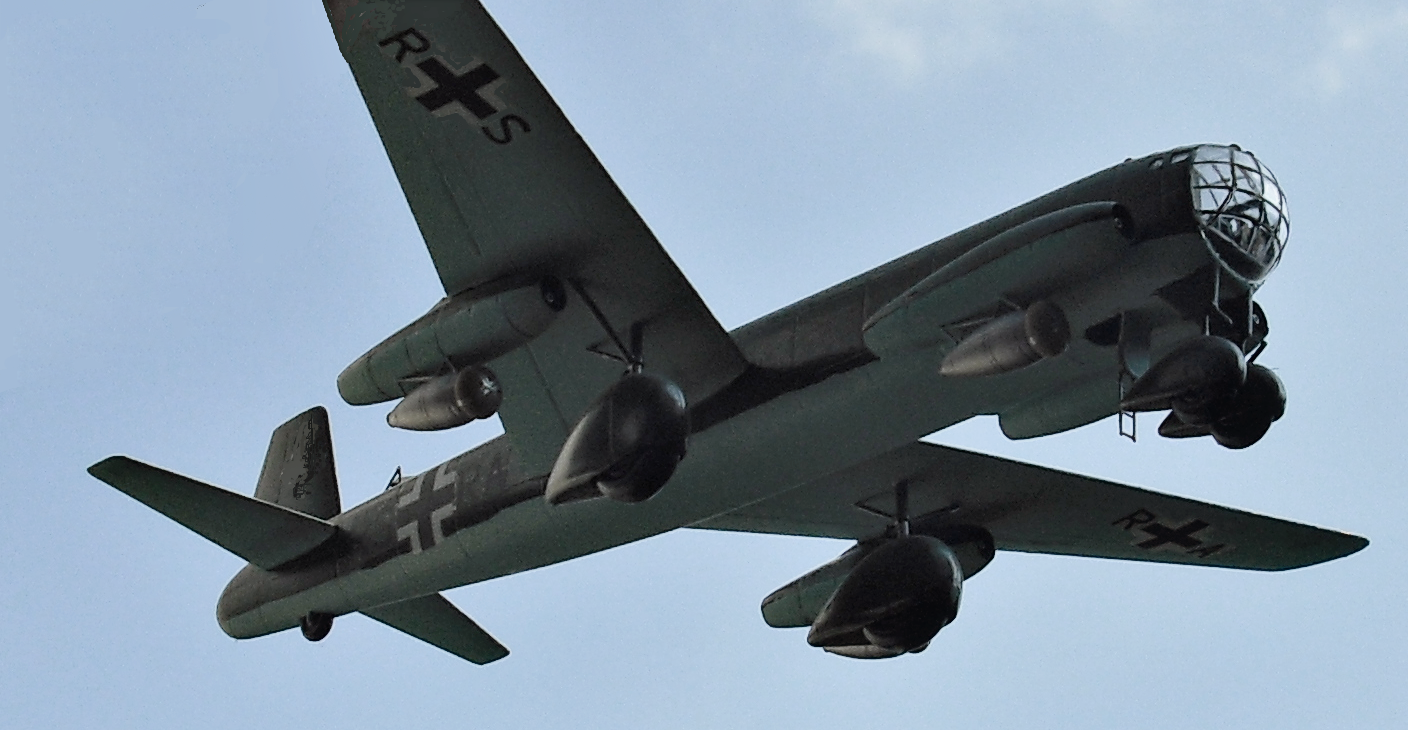

Junkers Ju 287
oli saksalaisten toisen maailmansodan lopulla kehittämä nelimoottorinen raskassuihkumoottorikäyttöinen pommikone. Suunnittelusta vastasi Hans Wocke. Suunnittelu aloitettiin vuonna 1943 ja ensilentonsa kone lensi 8. elokuuta 1944. Ju 287V-1 prototyyppi käytti Junkers Jumo 004B -moottoreita, joista jokainen tuotti 900 kg työntövoiman. Saavutettu huippunopeus oli 550 km/h. Yksi protyyppi rakennettiin.
Siivissä käytettiin kaksoisnuolikulmaa joka oli eteenpäin eli negatiivinen.
Junkersin tehtaiden pommituksissa myös Ju 287V-1 kärsi vahinkoja ja tuotanto hidastui. Sodan loppua kohti Junkers kehitti jo seuraavaa versiota, Ju 287V-2, jossa oli kuusi suihkumoottoria siipien alla ja jonka oli määrä saavuttaa huippunopeus 800 km/h. Koneen oli määrä kantaa neljän tonnin pommikuorma.
Sekä V1 että keskeneräinen V2 jäivät kesäkuussa 1945 venäläisten käsiin. Jälkimmäinen kehitettiin valmiiksi ja sen on sanottu lentäneen 1000 km/h.
Neuvostoliittolaiset käyttivät Junkers Ju 287:ää pohjana kehittäessään EF-140 prototyyppiä.

Junkers Ju 287
Huom. Ju 287: n jatkokehitelmä EF-140R yllä olevan viestin alimmassa kuvassa! Indeed what if... BMW kehitteli jo tehokkaampia moottoreita kuin nuo ensimmäisen sukupolven myllyt...
