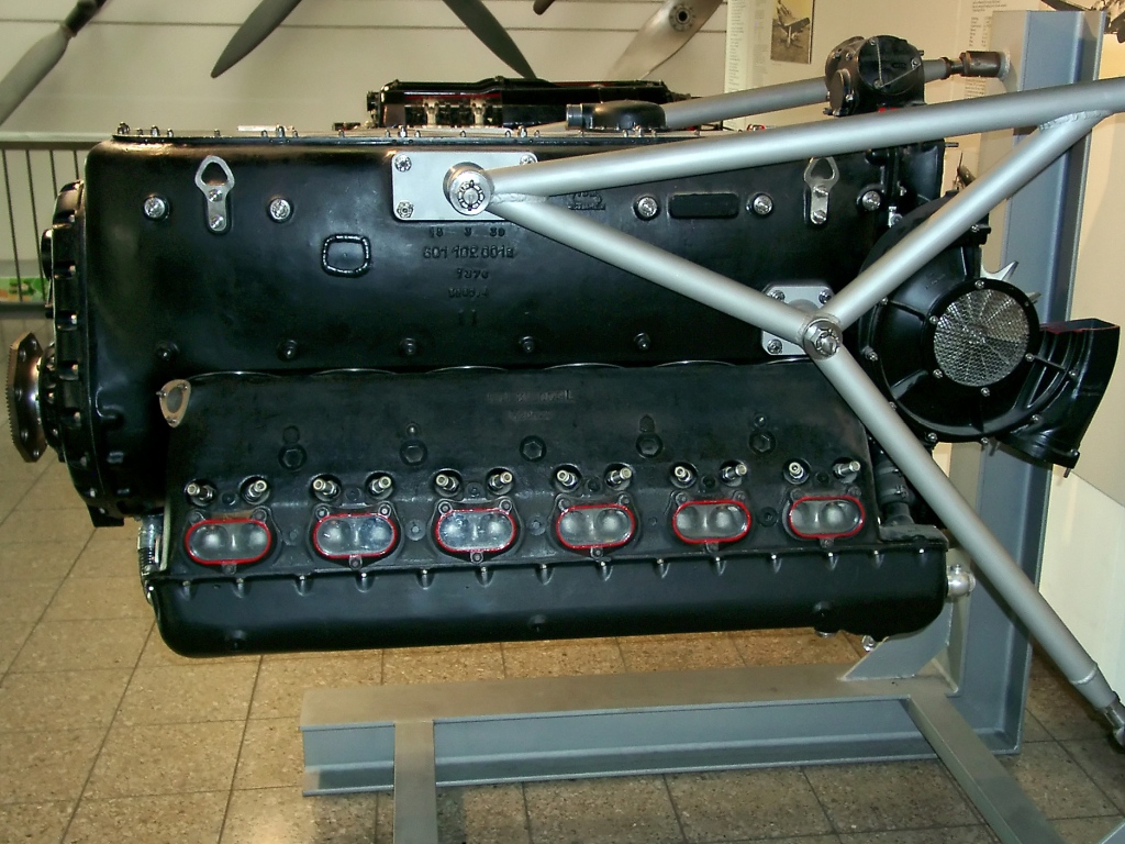

Mersun tehorajoituksista: DB 605A:ssa sallittiin Notleistungin käyttö yksilöissä, joissa oli "vahvistetut männät". Suomalaisen ohjekirjan liitteenä on "teknillisiä ohjeita", joista yhdessä asia kerrotaan moottorien sarjanumeroineen.

Sen sijaan vesiruisku oli itselläni Canadasta hommattuna ja siinä oli syöttötapana suoraan turbon imupuolelle. Tosin lentokonella lennettiin korkealla ja lisä "happi" on ollut tarpeen, maantasalla pelkkä lisähappi vie moottorit laihalle / nakutus ja kohta Visecot sulaa, lapissa joku sanoi tuota mäntäpistiäiseksi. Tosin en tiedä oliko BF:ssä Mahlet vai Kolbensmitit vai jotkut muut männät.
GM-1:n idea oli tosiaan lisähapen syöttäminen. Sen takia sitä käytettiin määräkorkeuden yläpuolella (5700 m hätäteholla), koska matalammalla ei ollut tarvetta lisähappeen, sillä ahdin jo tuotti tarpeeksi.
MW-50 taas sallii suuremmat ahtopaineet matalalla nakuttamatta (tai jos oikein viilataan pilkkua, niin teknisesti sallitaan suurempi tehollinen keskipaine). Vesiruiskutus on hämmästyttävän tehokas em. hommassa.
Niin minä arvelin ettei lekossa lisä bensaa tarvittu noilla korkeuksilla. Ja detonation / nakutus / itsestään syttyminen hajottaa maalla merellä ja ilmassa. Vesi on kait halvin konsti hillitä nakutusta jos ei sytkää / ennakkoa voi hallita.
