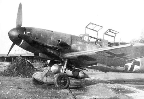

Saksalla ei ollut riittävää reserviä ohjaajista.
Jotta heitä saataisiin riittävä määrä nopeasti.
Koulutusta lyhennettiin ja ”loppusilaus” piti antaa laivueissa.
Polttoaine pula aiheutti lentotuntien vähenemisen joka lisäsi ohjaajien tason romahtamista.
Kaksi paikkaista koulukonetta olisi tarvittu ennen kaikkea Bf109 koulutukseen.
Sillä olisi pelastuttu lukuisilta koneiden vaurioitumisilta ja ohjaajien menetyksiltä.
