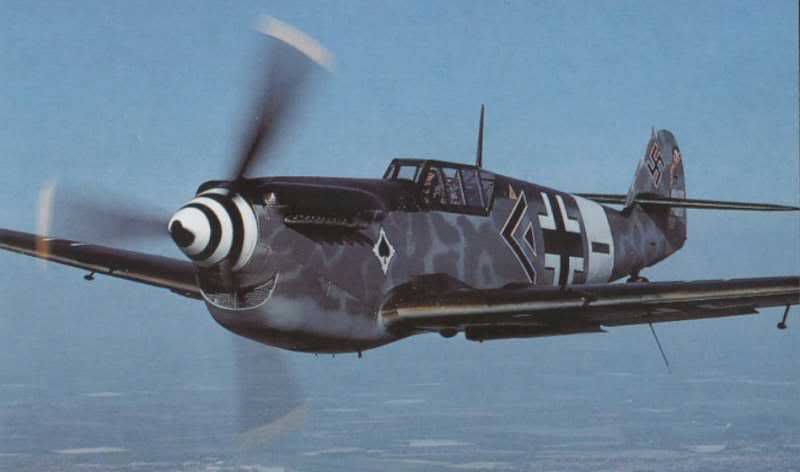

Mun käsittääkseni saksalaiset käyttivät tuota inverted V12 -ratkaisua parantaakseen pilotin näkyvyyttä etualasektoriin. Me 109:ää tehtiin Espanjassa lisenssi-Merlinillä (perinteinen V12 samassa teholuokassa), ja lopputulos on epätodellisen ruma epäsikiö. Oli käännetyssä ratkaisussa sekin etu, että se pakotti tekemään moottoriin muistaakseni kuivasumppuvoitelun ja kun bensakin tuotiin ruiskutuksella, ei negatiivisen G:n kaarto katkaissut polttoaineensyöttöä ja häirinnyt voitelua kuten Merlinille kävi.

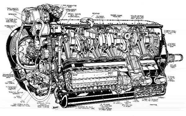

R-R Merlin V-12 (kuvassa) ei ollut käännetty, DB oli. DB:ssä oli kampikammiossa tila potkurin navan läpi ampuvalle tykille.
Oliko se syynä saksalaisten käännetty V ratkaisuun?
Joo kyllä tuo Merlin moottorinen 109 näyttää ihan p.s.kalta..
Haluun ehottomasti nähdä kuvan kampikammiosta, josta menee läpi pikatykin putki ja kampiakseli mahtuu pyörimään siellä ongelmitta, mahdollisesti vielä tämän putken ympärillä. Uskallanpa väittää tykin olleen moottorin alapuolella lohkojen välissä ja ampuneen potkurinnavan planeettavälityksen aurinkopyörän läpi (ilman alennusvaihdetta- väite ei oikein mee mun jakeluun, kun vakiokierrospotkurit olivat tuolloin sääntö eivätkä poikkeus).
EDIT: Löytyihän tuo kuvakin, ja tykin läpivienti näyttäisi olevan lohkossa kampiakselin alapuolella. Kampikammio on tämän yläpuolella.

Sori, olet oikeassa kyllä siinä alennusvaihde oli.
http://fi.wikipedia.org/wiki/Daimler-Benz_DB_605
