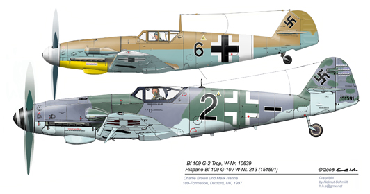

Bf-109:n sivuvakaaja/sivuperäsin muuttui erilaiseksi jossain G4 -> G10 välissä
Sivuperäsimen trim tab (olisiko trimmilevy) oli Bf:ssäkin, se ei vaan ollut ohjaamosta säädettävä. Joissain Bf:n cutaway-kuvissa myöhemmän peräsinversion trimmilevy on "geared trim tab". En tiedä oliko sekään ohjaamosta säädettävä. Syöksykoe-pdf:stä:
"Maybe you wonder about the mentioned
trim tabs later in the text. These were fixed
trim tabs and not moveable by the pilot . They
were bent by the ground crews at the first
flights. So the Me 109 was pre-trimmed for
cruising speed.
The red part of the tailfin is the vertical trim tab,
it is labelled with “Nicht anfassen” –
“Do not touch”. The elevator trim tabs are
marked by the dotted line and labelled with
the same text."

Jäähdytyskierron sulku/valintaventtiili oli versiossa Bf 109 F, asennettiin pieneen määrään tätä versiota. Tuli uudestaan käyttöön versiossa Bf 109 K-4.
Tällä saatiin siis vahingoittunut toinen jäähdytin suljettua kierrosta lennon aikana.
Sai lentäjiltä nimityksen äpärämalli.
G-10 ilmaantui syksyllä 1944 109 K-mallin jälkeen ja sai kunnian olla viimeinen alatyyppi ennen sodan päättymistä. G-10 ei ollut varsinaisesti G-sarjan kehitelmä vaan tarkoitus oli tuottaa korjaamalla K-sarjan veroisia koneita. DB 605 D -moottoreista oli pulaa ja G-10 sai nokalleen usein AS-moottorin ( DB 605 ASM, ASB tai ASC) Silloin kun voimalaitteena oli DB 605 D, oli MW 50- tehonlisäysjärjestelmä vakiona ( DB 605 DM). 1850 hevosvoimaa ,metanoli-vesi ruiskutteinen moottori.
DB 605 A-C moottorit erosivat toisistaan alennusvaihteen suhteen: A:ssa 1,685:1, B:ssä 1,875:1 ja C:ssä 2,06:1.
Koneen ohjekirja toteaa: G-10 on G-6:n tai G-2:m edelleenkehitelmä. Moottori kuten K-4:ssä. Käyttövivut kuten G-2 tai G-6. Runko kuten G-6:ssa, vain alumiinipanssari runkosäiliön takaa puuttui. Laskuteline kuten K-4:ssä. Happilaitteet vasemmassa siivessä kuten G-14:ssä. Siellä on myös lämminilmajohdatus kuten K-4:ssä. G-10:n sivuperäsin on aina korkea ja se oli joko puu- tai metallirakenteinen kuten G-14:ssä ja varustettu virityslaipalla. Lisäpolttoainesäiliö vastasi G-2:n vastaavaa. MW-50 laitteisto kuten G-2/R2:ssa. Varusteet yleisesti kuten G-25:ssa, paitsi happilaite ja ohjaamon lasien sähkölämmitys sekä pesulaite kuten K-4:ssä.
Nimitys äpämalli ei ollut täysin tuulesta temmattu.
Viimeisin moottoripeite G-10:ssä oli malli 110. Peitteen ulkomittaa oli suurenettu niin, että kuhmuja ei ollut.
Erla kuomu on ilmeisesti ollut vakio kaikissa G-10:ssä ja antennimasto on ollut useimmissa kiinni kuomun kääntyvässä osassa.
Peter Düttmann totesi G-10:n olleen nopein 109, millä hän ikinä lensi. Vesi-metanoli ruiskutuksesta hän totesi, että metanolin puuttuessa käytettiin pelkkää vettä. Toimi hyvin kun ei noussut niin korkealla, että vesi jäätyi. " Bonifacius" Düttmann oli armoitettu tarinankertoja, joten miten luotettava tämä tieto on , siihen en pysty ottamaan kantaa.
