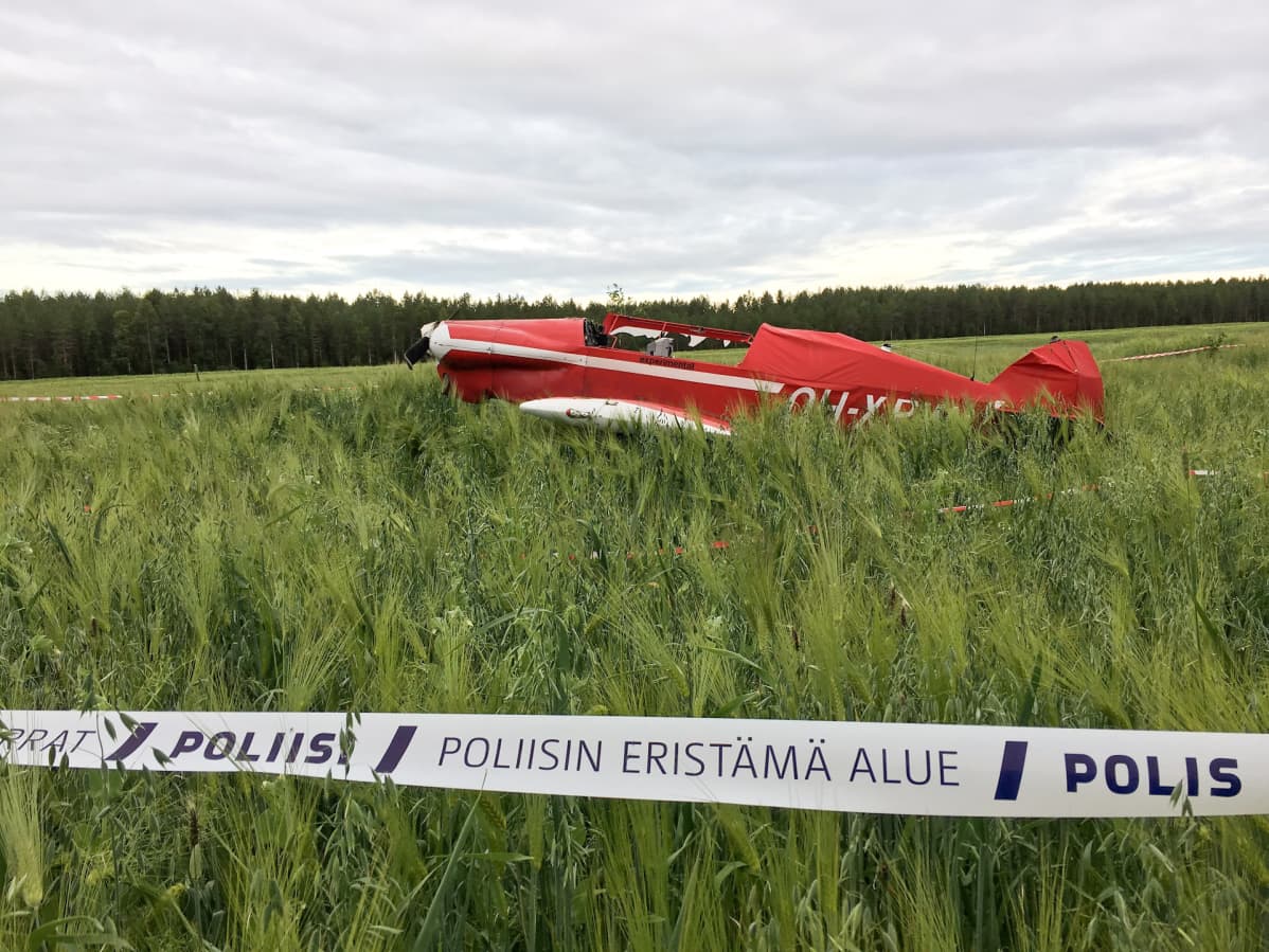

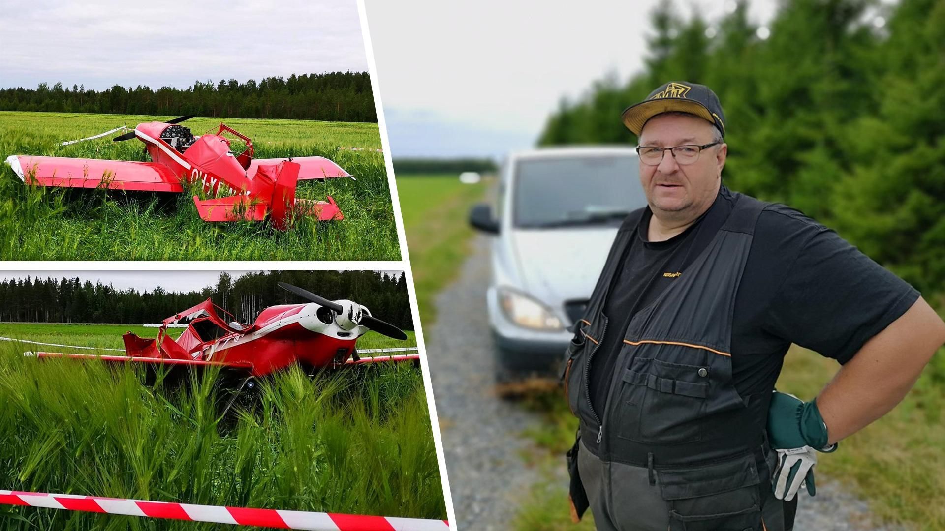

Ehkäpä pakkolasku, kone nokan kautta nurin ja pilotti kuoli.
Yläosan vauriot tukevat tätä teoriaa ( peräsin ja koneen yläosa).
Vilja tarraa laskutelineisiin armotta ja kone menee väistämättä nokan kautta nurin katolleen voimalla, sekä kuomua ei koneen katollaan ollessaan avaa millään. Jos pilotti on älyissään ja yleensä kunnossa, onneksi ei palanut.
Veikkaan myös todella nopeaa lähtöä, kova isku päähän.
Tilannetta on ilmeisesti ollut, kuin ei painannut paikanninta.
Osanottoni omaisille.

Koneessa näyttää istuimen takana olevan korotettu takarunko, se on säilynyt ehjänä. Pilotin olisi pitänyt tuosta periaatteessa selvitä. Mutta jos kone kaatuessaan löi lentäjän esim. ojan penkkaan vasten, ei siinä mikään kaari auta, kuomu on sisällä. Alatasoilla on suuremmat riskit kaadoissa.
Ylätasoilla vahva osa eli siipisalko tai sen tukirakenne kulkee pilotin pään päällä ja se ei anna helposti periksi.

Kiinnittäisin vielä foorumin aktiivilentäjien huomiota tähän tapaukseen sikäli, että kuten tiedätte, pellot ovat kesäisin useimmiten paras pakkolasku paikka. Maataloudesta kannattaa pysytellä perillä ainakin sen verran, että pystyy ilmasta tunnistamaan kasvin ja minkä mittaista kasvustoa se milloinkin on.
Korjaamaton vilja, herne, peruna, sokerijuurikas, rypsi, säilörehunurmi tai kuivaheinänurmi aiheuttaa pakkolaskussa niin kovan jarruuntumisen, että koneen nokan kautta selälleen meno on lähes varmaa.
Asiaa voisi lähestyä harjoituksin siten, että jostain 2000 jalasta tiedustellaan pakkolaskupaikka peltoaukean päällä.
Mennään alemmas lähelle minimilentokorkeutta, jolloin kasvi ja sen mitta alkaa jo erottua. Muutama harjoitus joka kesä, niin tositilanteessa ei jouduta ikävyyksiin.
No, jos valita pitäisi, vijapeltoon minäkin ennemmin koneen pistäisin, kuin tukkikuusikkoon. Mutta tähän aikaan vuodesta olisi saattanut olla jo tarjolla korjatun nurmen sänkiäkin ja mikäpä sen parempi kiitotie pakkolaskuun.
