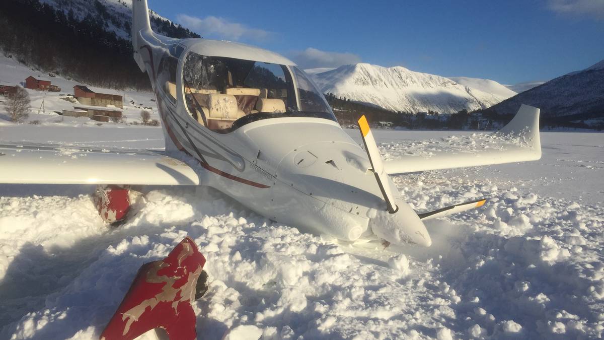

Tuomarin mukaan lentäjällä oli inflatoitunut näkemys omista kyvyistään etenkin mekaanikkona.
Lentäjä oli trimmannut RotaxULS-moottoria sekä valmistajan että viranomaisten kielloista huolimatta.
Vapaasti hengittävä 100 hv moottori ei ollut tarpeeksi viemään konetta yli tunturien. Olisi ollut helppo vaihtaa turbomoottoriiin (915is), mutta se olisi maksanut 30 000 euroa + ALVi. Sen sijaan lentäjä oli käyttänyt ns Big Bore -kittiä, jolla saatiin moottorin iskutilavuutta suuremmaksi.
Seurauksena oli että jouduttiin tekemään pakkolasku järven jäälle moottorin vaurioiduttua pahasti.
Ehdototonta vankeutta tuli 14 päivää ja sakkoja.
Hänet oli myös hiljakkoin tuomittu liikenteessä tapahtuneesta ”taposta” 90 päivään ehdotonta vankeutta.

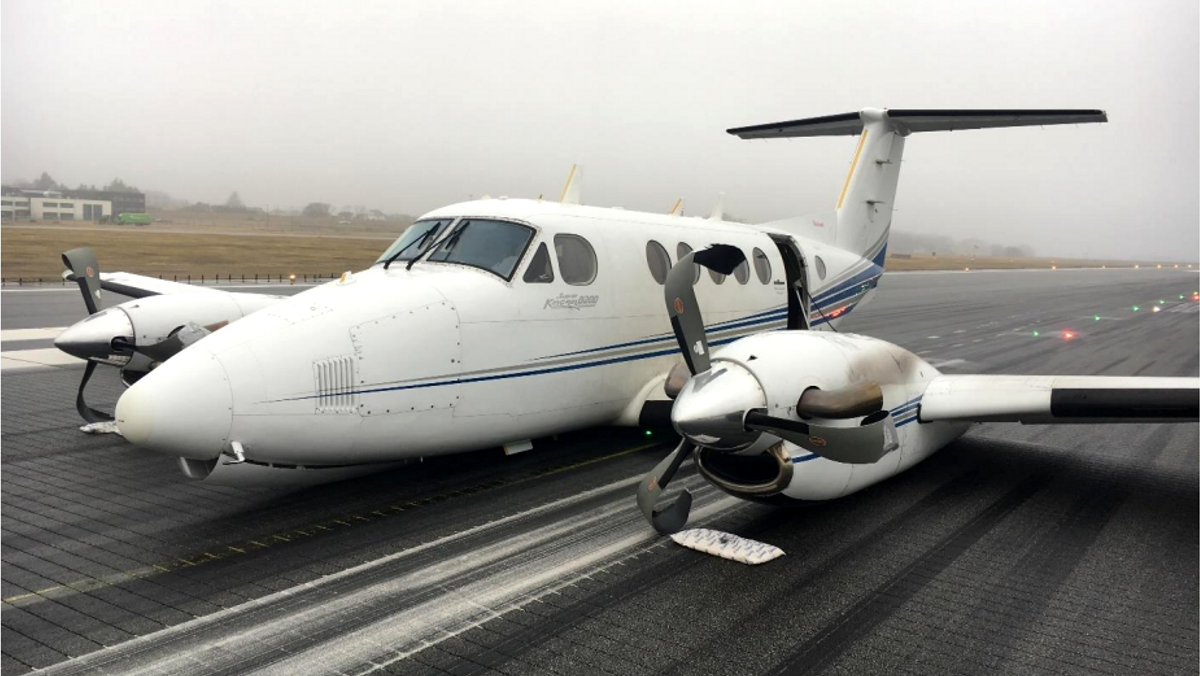

Havarikomissiolta on mennyt kolme ja puoli vuottaa tutkiessa Beech King -koneen mahalaskun syitä.
Eivätkä he ole vieläkään saanet asiaan selvyyttä.
Konetta ohjasi 23-vuotias perämies kokeneen kapteenin valvonnassa.
Meillähän tapahtui viimeksi(2019) Porissa mahalasku Suomen Ilmailuopiston Da42 -koneella.
Opettaja ja oppilas olivat olleet tarkastuslennolla.
Siitäkään ei ole vielä saatu OTKESin raporttia.

Norjan korkein kohta on vähän alle 2500 metriä. Vakio Rotax 912 ULS normaaleissa oloissa kykenee kyllä tuohon. Kovassa tuulessa saatetaan olla jo limiitillä. Jos nouseva virtaus kääntyy äkkiä laskevaksi, tehoreserviä ei liikaa ole.
Selvää on, että turbomoottorilla pääsee ylemmäs.
Se näkemys ettei Rotax 912 ULS ollut riittävän tehokas ”ohuessa ilmassa” tuli koneen lentäjäomistajalta hänen valvontaviranomaiselle lähettämässään pyynnössä saada muuttaa moottoria 2016. Hän teki muutoksi kiellosta huolimatta.
Suoraan tutkintaraportista
”In order to use 95 octane Mogas in places where 98 octane gasoline was not available, he converted the engine himself, using a «Big Bore Kit» which gave the engine a displacement of 1417 cm3 and somewhat lower compression ratio than on the original engine.”
Tutkintaraportista(englanniksi) ilmeni että he olivat 9000 jalassa kun moottorista kuului bang!
Rotaxilla 912 IS Sportissa on heppoja yhtä paljon kuin kaasariversiossakin mutta parempi vääntömomenttikäyrä.
914 IS -moottorissa on turbo 114 hp
915 IS-moottorissa on turbo välijäähdyttimellä ja muilla herkuilla 141 hp
Kone oli Dyn Aero MCR 4S, LN-DLH (Experimental)
912 ULS moottorilla annetaan nousunopeudeksi 3.8 m/s sekunnissa, mutta kun tankki oli täynnä ja kolme äijää kyydissä niin nousunopeus oli varmaan jotain muuta.

”I januar 2016 sende han Luftfartstilsynet ei liste med ei rekke ting han ønska utført på flyet, inkludert motoren:
«Har planer om å bruke flyet ein del til turbruk og det innebærer turer over fjellet. Motoren blir ganske slapp grunnet tynnere luft. En turbo hadde vært tingen, men koster fort 30.000 Euro + mva.».
Derfor ønska han heller å installera eit ombyggingssett «som aukar slagvolumet med 10 %.»
