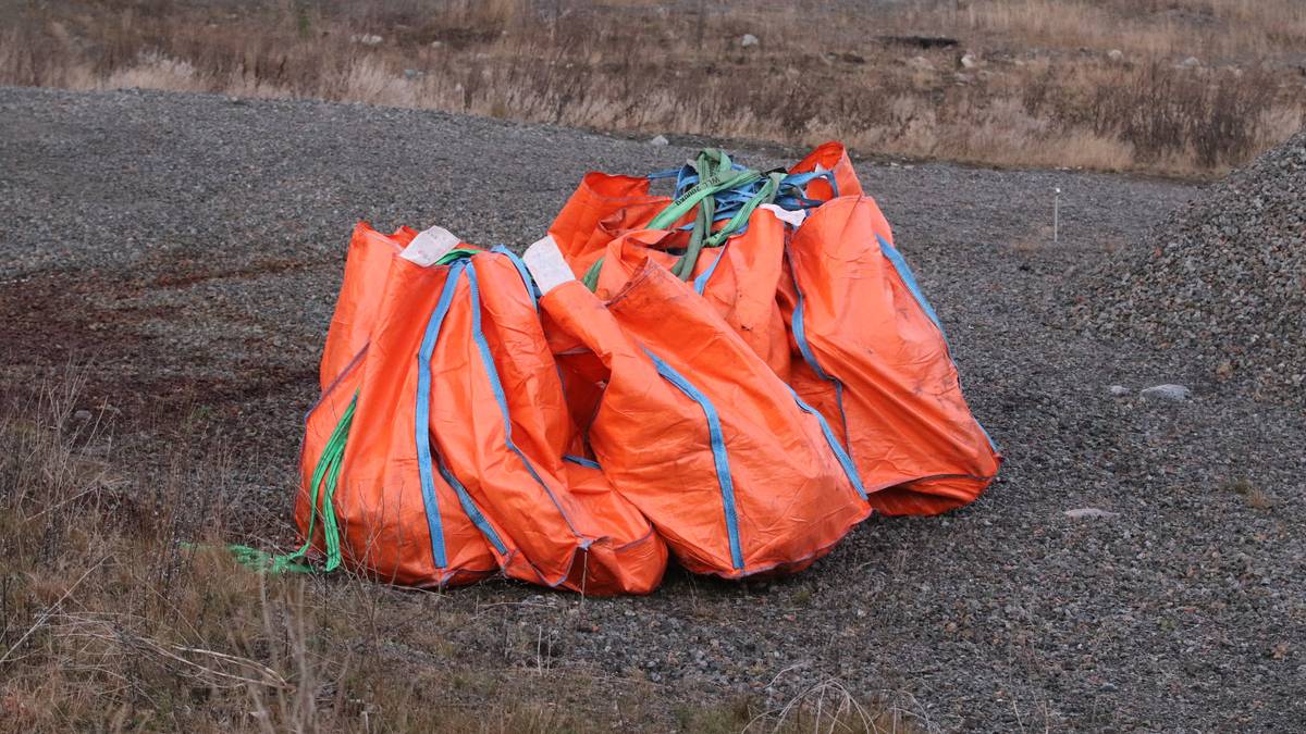

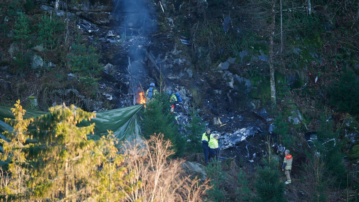

Da42 on hiilikuiturunko johon on liitetty alumiiniset siivet. Niissä olevien siipitankkien pitäisi olla turvallisuudeltaan huippuluokkaa.
Kaikesta päätellen suuri osa koneesta paloi poroksi.
Onnettomuuskone oli hankittu uutena 2020. Lentokoulun johtaja sanoo että kaikki heidän koneensa ovat uusia.
Da42:ssa on kaksi 4-sylinteristä dieselmoottoria, jotka ovat mersun moottorista ”aeronoituja”.
Moottorit antavat kevyelle koneelle erinomaisen nousukyvyn.
Vaikea uskoa että olisi tapahtunut jäätymistäkään. Ainakaan niin etteivät olisi pystyneet palaamaan takaisin.
Koneesta ei jäänyt jäljelle muuta kuin viisi kassillista säpäleitä.

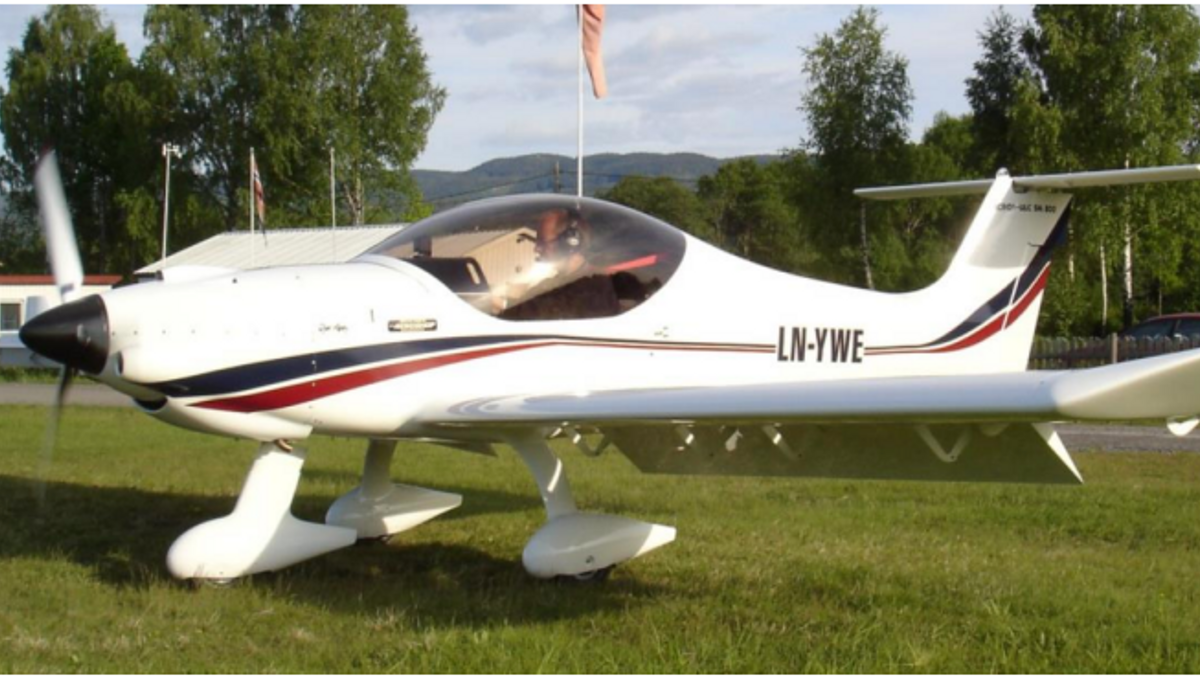

Paikkana oli Gjølstad Flyplass, joka on pellolle tehty ruohokenttä. Liekö sijainnut Gjølstadin kartanon mailla?
Laskueutuessaan unohtavat käyttää laskusiivekkeitä jonka vuoksi laskeutuminen tapahtuin liian myöhään. Opettaja ottaa ohjat ja yrittää nostaa koneen ilmaan sillä seurauksella että kone kaartaa vasemmalle ja sen vasen siipi osui lentäjien omiin väärin pysäköityihin autoihin. Seurauksena on koneen päätyminen ylösalaisin.
71-vuotias opettaja sai maksaa virheistään hengellään.
78-vuotias oli ostanut koneen vuosi takaperin! Tuon ikäisille sopisivat paremmin ylätasokoneet!
Turvallisuusrutiinit oli melkeinpä täysin jätetty huomioimatta!

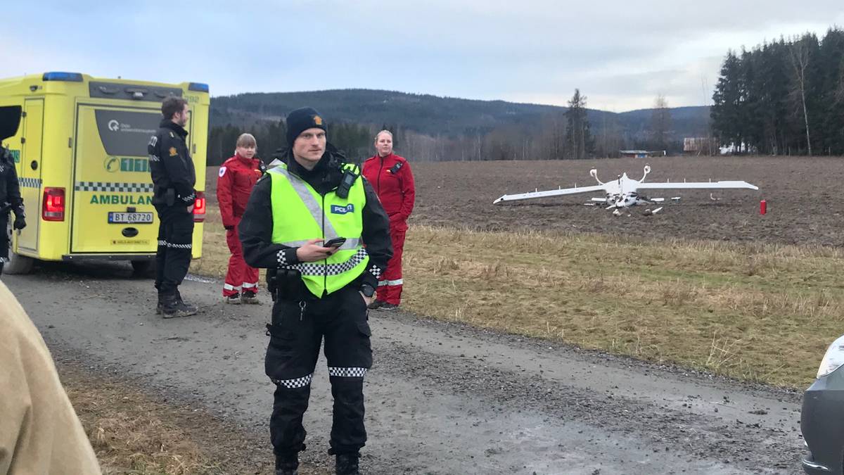

Etter landingen prøvde eleven å bremse, men det ga ikke tilstrekkelig effekt. Instruktøren tok over kontrollene for å gjøre en avbrutt landing – altså å ta av opp i lufta igjen.
Flyet kom så vidt i luften, men skjente ut til venstre. Begge flygernes biler var parkert der, slik at de praktisk talt utgjorde et hinder rett ved rullebanen.
Den venstre vingen traff bilene, før det endte opp på jordet på nordsiden av flystripa. Da flyet traff det ujevne underlaget på jordet tippet det over på ryggen.
Spor på rullebanen og elevens forklaring tyder på at de landet cirka 450 meter inn på banen og dermed hadde kun 250 meter igjen til oppbremsing.
Lite erfaring, manglende bruk av sjekkliste og ønsket om å lande raskt fordi de havnet i turbulens beskrives som medvirkende årsaker til at de glemte å sette ut flaps.
Overvekt har vært medvirkende faktorer til flere mikroflyulykker, og også i dette tilfellet kan dette ha bidratt til manglende stigeevne under forsøket på en såkalt «go-around». Hadde de i stedet fortsatt nedbremsinga, hadde konsekvensene sannsynligvis vært mindre alvorlige.
Eleven og instruktøren var godt kjente og hadde gjennomført tre flyturer kort tid etter at eleven kjøpte flyet i oktober 2019.
SHK mener at flygernes, spesielt instruktørens, ferdighetsnivå og begrensede erfaringsnivå på flytypen er en vesentlig medvirkende faktorer til at ulykken kunne skje. Det hadde gått nesten tre måneder siden forrige tur og totalt hadde begge pilotene svært få timer på typen.
Det betyr at begge kan beskrives som «rustne», ifølge Havarikommisjonen som også mener at de to flygernes alder kan ha spilt inn negativt. Instruktøren var 71 år og eleven 78 år.

Jos mahdollisesti olisit lukenut tarkkaan niin olisit huomannut että niitä anteeksiantamattomia virheitä oli useita.
Näitä tyyppejä ei olisi pitänyt päästää lainkaan ilmaan.
Havarikomissio(SHK) totesi että lennonopettajat taidot eivät olleet riittävät. Tarkoittaa että tunteja oli aivan liian vähän.
Konetyyppi ei ollut myöskään opettajalla tuttu.
Ilmeni myös että opetusohjeita oli laiminlöyty . Lentoa ei ollut suunniteltu kunnolla, oppilaan kanssa ei oltu käyty läpi lennon tärkeitä kohtia.
Ei oltu myöskään käyty turvallisuuskortin mukaisia arvioita omista valmiuksistaa ennen lentoa.

De mistet kontrollen i et forsøk på å få flyet i lufta igjen, traff sine egne to biler som sto parkert for nære rullebanen og endte opp på et jorde der flyet tippet over på ryggen.
– Det ble ikke fløyet en standard landingsrunde, sjekklister ble ikke brukt, flaps ble ikke satt for landing og flyet landet halvveis inn på rullebanen, skriver Havarikommisjonen.
I rapporten legger SHK til at flyturen ikke var planlagt i tilstrekkelig grad og manglet en grundig briefing av viktige momenter som landingsrunder, landingsteknikk, siktepunkt og avbrutt landing. Det var heller ikke gjort en vurdering av egne ferdigheter før turen ved bruk av NLF/Sportsflyseksjonens sikkerhetskort.
Først og fremst stiller SHK seg undrende til at verken instruktør eller elev fant det naturlig med en grundig gjennomgang av både øvelsene som skulle gjennomføres, landingsrunden og landingsteknikk før turen, ifølge rapporten.”
Samaa NRK:ltä
”Det ble ikke fløyet en standard landingsrunde, og aktuelle sjekklister ble ikke brukt.
Flaps ble ikke satt for landing, og flyet landet halvveis inn på rullebanen.
Kommisjonen konkluderer med at flyturen ikke var planlagt godt nok. I tillegg manglet en grundig brifing av viktige momenter som landingsrunder, landingsteknikk, siktepunkt og avbrutt landing.
I tillegg var det ikke gjort en vurdering av egne ferdigheter før turen.
Havarikommisjonen mener også at instruktøren ikke hadde lang nok erfaring med flytypen, og at det var lenge siden forrige flytur. Dette kan ha bidratt til ulykken, mener de.
De konkluderer også med at høy alder kan ha påvirket begge pilotene negativt.”
Kone oli vieläpä ylipainoinen, joka osaltaan vaikeutti pahasti myöhästynyt ylösvetoa.
”Overvekt har vært medvirkende faktorer til flere mikroflyulykker, og også i dette tilfellet kan dette ha bidratt til manglende stigeevne under forsøket på en såkalt «go-around».”
Tässä oli kysymyksessä 700 metrin ruohokentästä ja kone tuli alas 450 m kohdalla eli oli jäljellä 250 metriä kiitorataa.
Kyse oli vielä urheilukoneesta jonka käyttäytyminen vaatii enemmän taito kuin Cessnojen käsittely.
Tottakai laskussa ylösveto pitää olla aina mielessä, mutta tässä tehtiin monta typerää virhettä.
Niiden virheiden määrä todistaa ettei tämän opettajan ei olisi koskaan pitänyt edes opettaa.

Jos tuo kone oli ultra kuten kuvasta näyttää, 250 metriä kiitotietä edessä niin tyhjäkäynti ja rauhallinen jarrutus olisi riittänyt koneen pysäytämiseksi. Myös tilaa kiihdytykseen ylösveto tilanteessa.
Ultrat eivät ole urheilukoneita. 80 -100 heppaisella ei hirveästi temppuilla. Taitolento on lähes kaikilla ultrilla on kielletty. RV 6 on urheilukone, alataso myöskin, tuo jutussa selälleen kaadettu kone ei mielestäni sellainen ole. RV 6:sta lennetään vähintään PPL- tai LAPL- lupakirjalla meillä, ultran UPL- kelpuutus ei riitä. RV 6 oli kone, minkä kaputista Saikkonen selvisi.

Tässä on suoraan Havarikomission raportista. Tässä leikkeessä on arvioitu molepien lentäjien tasoa.
2.4 Flygernes ferdighetsnivå og alder
SHK mener at flygernes, spesielt instruktørens, ferdighetsnivå og begrensede erfaringsnivå på flytypen er en vesentlig medvirkende faktorer til at ulykken kunne skje. Det hadde gått nesten tre måneder siden forrige tur og totalt hadde begge pilotene svært få timer på typen. Det betyr at begge kan beskrives som «rustne».
NLF/Sportsflyseksjonen benytter et sikkerhetskort (se kapittel 1.17.3) for flygere for å kunne vurdere egne ferdigheter og kunnskaper før flyging. Etter ulykken fylte eleven ut dette og kom, ikke overraskende, ut på gult nivå.
Instruktøren hadde ikke fylt ut sikkerhetskortet og det er vanskelig å si noe bestemt om hvordan det ville slått ut om han hadde gjort det. Instruktøren hadde kun 5:45 timer med instruksjon i 2019 på to høyvingede skolefly med andre egenskaper. Han hadde dermed liten kontinuitet som instruktør i 2019, selv om han tilfredsstilte kravet til 15 timers instruksjon siste 24 måneder på
ulykketidspunket. Han hadde fløyet 13:15 timer med instruksjon i 2018 og dermed totalt 19 timer instruksjon siste 24 mnd.
Instruktøren hadde 1:05 timer med instruksjon i mai 2019 med et høyvinget skolefly og 3:40 timer i oktober og november samme år med LN-YWE. Havarikommisjonen mener at instruktøren ikke hadde nok tid og kontinuitet i instruktørrollen det siste året. Spesielt med tanke på at han skulle instruere på en flytype han hadde lite erfaring med. En flyger med lite erfaring på en flytype må bruke mye av sin mentale kapasitet på å fly flyet og har lite overskudd til å håndtere andre utfordringer. Følgelig dersom instruktøren er «rusten» vil han ha mindre kapasitet til også å være instruktør. Havarikommisjonen anser dette som en medvirkende faktor til ulykken.
De to siste ulykkene med mikrofly i Norge der liv har gått tapt har skjedd med flygere over 70 år. Begge ulykkene skjedde under instruksjonsflyging og SHK mener at instruktøren og elevens alder også kan ha vært en medvirkende faktor.
Med alder kommer også erfaring, men på et tidspunkt kan ikke erfaring kompensere for redusert kognitiv kapasitet og svekkelse av sansene. Basert på oppsummeringen av normale aldersforandringer i kapittel 1.18.3 har Havarikommisjonen gjort vurderinger av noen flyoperative sider ved ulykken.
• At de ikke satte ut flaps før landing kan ha vært påvirket av redusert prosesseringshastighet, korttidshukommelse og eksekutivfunksjon.
• At de ikke oppdaget at landingen ble gjennomført uten bruk av flaps kan ha sammenheng med redusert evne til delt oppmerksomhet.
• At innflygingen ikke ble avbrutt i tide og at go-around ble iverksatt for sent kan ha sammenheng med redusert oppmerksomhet, prosesseringshastighet og eksekutivfunksjon.
I tillegg hadde begge liten erfaring og lav kontinuitet på flytypen, noe som kan ha medført at de ikke hadde opparbeidet seg tilstrekkelig prosedyreminne. Dette igjen vil normalt innebære økt belastning på eksekutivfunksjonen.
I mikroflymiljøet er mange flygerne godt voksne og temaet om aldersforandring og betydning for flysikkerheten er derfor relevant. Det er likevel utfordrende å utarbeide restriksjoner og regelverk som omhandler alder og flyrettigheter ettersom effekten av alderspåvirkning er svært individuell. SHK mener imidlertid at dette er noe medlemmene som har nådd høy alder bør merke seg, og ta forhåndsregler tilpasset egne ferdigheter. Slike forhåndsregler kan være tilsvarende det AOPA har oreslått. Se kap. 1.18.3.5

21. januar 2020 havarerte mikroflyet LN-YWE under landing på Gjølstad flyplass, Kongsvinger. Instruktøren og eleven gjennomførte flytypeutsjekk og ulykken inntraff etter tap av kontroll i et forsøk på å ta av igjen. Instruktøren omkom i ulykken og eleven ble lettere skadet. Undersøkelsen har vist at instruktørens begrensede erfaring på typen og lave kontinuitet som instruktør bidro til ulykken.
Statens havarikommisjon (SHK) tilrår at Norsk Luftsportforbund (NLF) Sportsflyseksjonen etablerer nye krav til typeutsjekk og kontinuitet for instruktører på mikrofly
