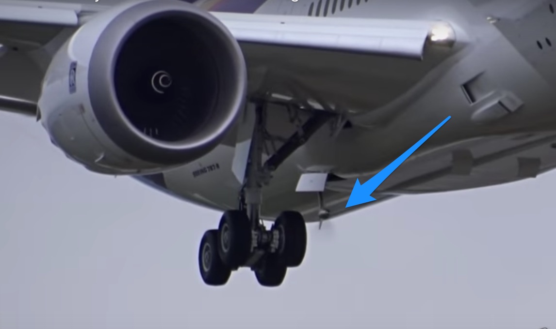

(videokaappaus n. 3 sek ennen törmäystä, linkki)
Videolta näkyy ja kuuluu, että RAT varavoimaturbiini on käytössä, joten molemmat moottorit menetetty.
Voi myös selittää laipat, koska niiden hydrauliikka vaatii enemmän tehoa kuin RAT tuottaa.
Turman syy on jokin katastrofaalinen tapahtuma nousussa, minkä seurauksena molemmat moottorit ovat sammuneet tai eivät pysty tuottamaan tehoa.
The Ram AIr Turbine (RAT) in Boeng 787 Dreamliner creates power from the airstream by ram pressure. The RAT is meant only as an emergency power source for the aircraft in the event that both engines fail. It provides electricity to avionics life critical systems and it can power one of the 3 electric hydraulic systems on the jet.
