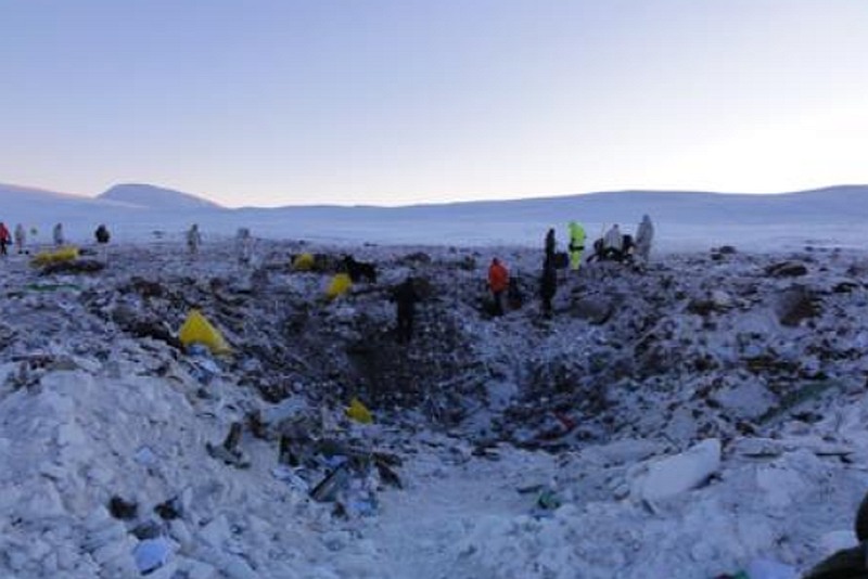

Kapteenin keinohorisontti (vasemmalla) näytti koneen olevan voimakkaassa nokka ylös -asennossa, kun taas perämiehen keinohorisontti kertoi todellisen tilanteen.
Yksi kolmesta keinohorisontista petti ja sen hajonneen mukaan ohjattiin. Yllättävä nopea tilanne, joku toinen miehistö olisi saattanut tajuta tilanteen ja selvitä, mutta ohjaajat tekivät parhaansa. Ja se ei sillä kertaa riittänyt. Eikä toista yritystä tuolle miehistölle suotu.
''Lisäksi koneessa oli varajärjestelmällä toimiva kolmas mittari, eli ohjaamon kolmesta keinohorisontista kaksi tarjosi koko ajan oikeaa tietoa.''
Yöllä kun lensivät, niin on voinut tulla aistiharhojakin lentotilan suhteen. Perstuntuma on voinut antaa sekavia tuntemuksia kipparille ja tämä on sitten keskittynyt tuijottamaan sitä omaa keinohorisonttiaan. Mikä tietysti sinällään on ihan koulutuksen mukaista.
Shit happends.Jos horisonttia (pimeys, pilvi tms.) ei näe, eikä keinohorisonttia ole, niin alta minuutissa kone lähtee lapasesta. Aistiharha iskee takuulla.
Ohjaajan olisi pitänyt tsekata kaikki kolme keinohorisonttia ja ohjata niiden kahden kunnossa olevan mukaan. Sinällään tuossa nopeassa tilanteessa ei onnettomuutta voi ohjaneen pilotin niskaankaan kasata, ohjaamo menetelmissä ja koulutuksessa oli puutteita. Lentäjä tosiaan toimi by to book.
Se ei vaan riittänyt tässä tapauksessa.Shit happends.
Jos perämies olisi ollut ohjausvuorossa, (perämiehen keinohorisontti toimi) voidaan jossitella, olisiko koko onnettomuudelta vältytty.
Ja vielä yöaikaan. Ulos katsomisesta ei olisi ollut mitään apua kun visuaaliset referenssit puuttuivat kokonaan. Tuon lehtijutun mukaan konetyypin ohjaamosuunnittelussa (puhuvat järjestelmälogiikasta) on nyt jälkikäteen todettu olevan parantamisen varaa.
