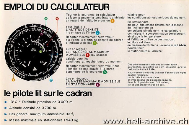

Kiekon pyörittämisestä puheenollen Aerospatiale SA 315B Lamalle on laskukiekko, jolla saadaan ilmanpaine- ja lämpötilatiedon perusteella maksimi leijuntamassa tietyllä korkeudella.
Like in the Alouette 3 the pilot can use a "computer" (nothing to do with computers that we know today!) that allows to calculate the maximum permissible mass hovering. Inserting the temperature at a given pressure altitude, we obtain the density altitude, and hence the figure for the maximum pitch (pas general) valid for the atmospheric conditions of the moment. Then with this value is obtained the maximum permissible mass hovering. With a little practice the calculation can be determined in a precise way. On the practical side, however, the computer is not much used especially by civilian pilots who rely rather on their experience.

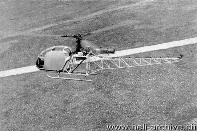

SA 315B Lama:

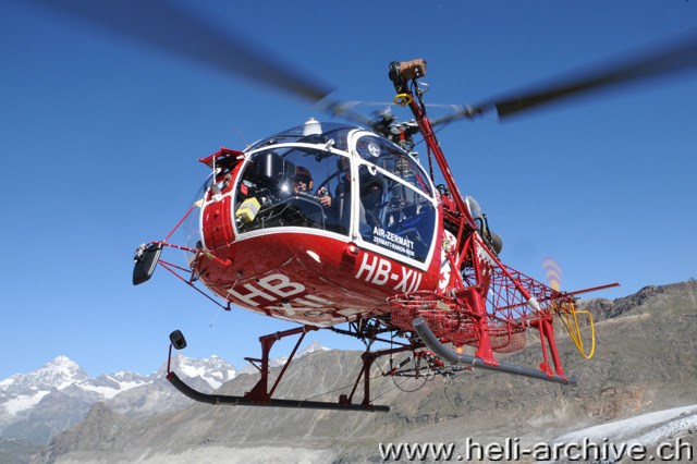

Pelastuskopterivarustelu vuodelta 2010:

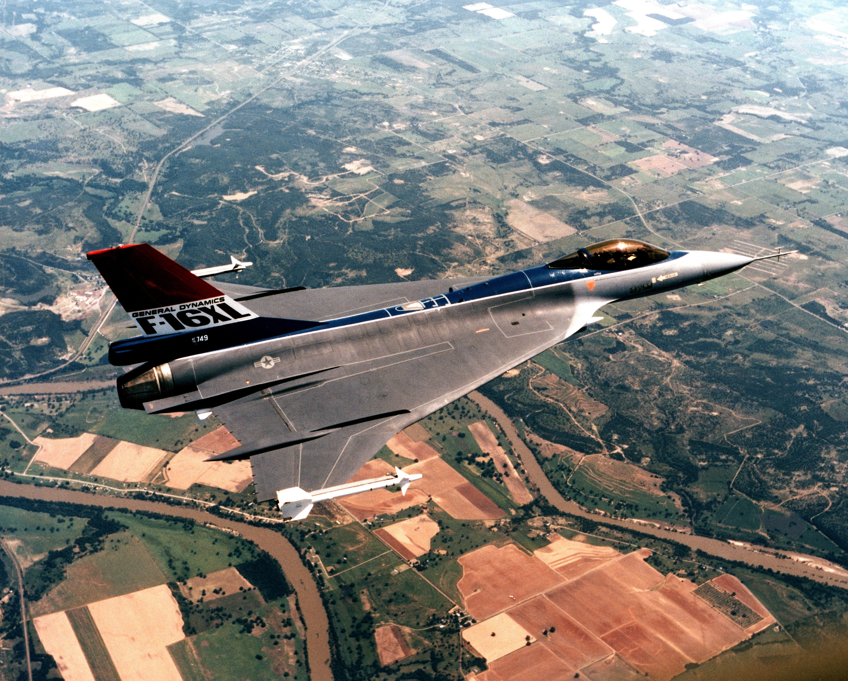

F16 XL:ssä oli tuollainen vastaavantyyppinen siipi. Suorituskyvyssä se näkyi seuraavasti:Asiasta kolmanteen...millainenhan tuollainen MiG-21 tuolla siivellä olisi taistelutoiminnassa? Aerodynamiikasta enemmän tietävät voisivat ehken valaista?
https://en.wikipedia.org/wiki/General_Dynamics_F-16XLThese changes resulted in a 25% improvement in maximum lift-to-drag ratio in supersonic flight and 11% in subsonic flight, and a plane that reportedly handled much more smoothly at high speeds and low altitudes. The enlargements increased fuel capacity by 82%. The F-16XL could carry twice the ordnance of the F-16 and deliver it 40% farther. The enlarged wing allowed a total of 27 hardpoints.
Aeromystisesti deltasiipi on erittäin edullinen ylisoonisilla nopeuksilla, mutta kun ollaan alisoonisessa alueessa ja etenkin, kun ollaan sakkausnopeuksissa, tulee sitten hiki pintaan piloteille eri syistä.Asiasta kolmanteen...millainenhan tuollainen MiG-21 tuolla siivellä olisi taistelutoiminnassa? Aerodynamiikasta enemmän tietävät voisivat ehken valaista?
