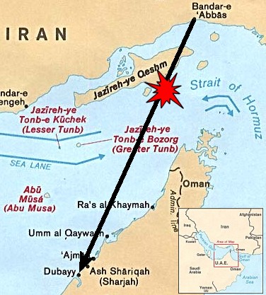

Kansainvälinen käytäntö on että matkustajakoneen alasampuminen palkitaan kujamerkeillä.:facepalm:
https://interactive.sanoma.fi/arkku/files/23939284hs19880704022 matkustajakone.pdf
No, amerikkalaiset sentään vuosikausien venkoilun jälkeen maksoivat Iranille korvauksia. Putinin Venäjältä on turha odottaa mitään, varsinkaan anteeksipyyntöä.

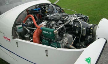

Rotax 912 Mopo-Cessnaan. (C-150). Muunnostyö on lisätyypihyväksytty. (STC.)
Kone kevenee, kuluttaa 20 % vähemmän ja lennetään edullisemmalla autobensalla.
Samalla 100 hp:n teholla lentoonlähtö- ja nousukyky on aiempaa selvästi parempi. Kuormattavuutta saadaan kevyemmän moottorin ansiosta koneeseen lisää.
Pakettiin kuuluu moottori, uusi moottoripukki, lujitemuoviset moottoripellit sekä muut muunnostyössä tarvittavat varusteet.
Noita Rotax-Cessnoja on Suomessa ainakin yksi, voi olla jo useampiakin.
Suorituskyky alkaa lähentyä tavallista rättisiipistä ylätaso ultraa.:D
Ultra kykenee nousemaan 2 päällä variometri tapissa eli 10 m/s.
Tulevaisuudessa siintää mahdollisuus laajentaa hyväksyntää Cessna 152-malliin, käyttäen markkinoille tulossa olevaa turboahdettua 135 hp:n Rotax 915- moottoria.
Uusimmassa Ilmailu-lehdessä 5/2017 on näistä juttua.

Kyllähän nuo esihistorialliset lycosaurukset yms moottorit alkaa tottavie olla mennyttä aikaa.
^Heh, omassani on näköjään yhtä juhlavat tilat konehuonessa, ei tarvitse nyrkit ruvella operoida huoltotoimenpiteitä.
Edit: Lämmityslaitteen putket vaikuttavat oudoille, omassa raitisilma kuumentuu pelkästään 4/1 äänenvaimentajan vaipassa.
Kuplavolkkarin tyyppisellä ratkaisulla.
Tuo vaikuttaa sikäli erikoiselta, että lämmityslaitteen vaippaan otetaan syylärin jo esilämmittämää ilmaa.
Arvaan, että ylempi ilmaputki yhdestä pakosarjasta on kaasarin etulämpö. Päällä jäätävissä olosuhteissa, nollan pinnassa olevat lämpötilat ovat pahimpia kaasuttimien jäätyminen suhteen.
Koskaan en ole onnistunut Rotaxin kaasuttimia jäädyttämään, pidänkin esilämmön päällä aina alle + 5 C.
Vie mukamas (käyttöohje kirjan mukaan) tehoa lentoonlähdössä päälle vedettynä. Ei vie.
Ja jos häviän 0.5 hp:tä etulämmön takia, on se ultran tehopainosuhteella paljon pienempi ongelma kuin lentoon lähdössä jäätynyt kaasari.
En tiedä, miten paljon olette kylmissä olosuhteissa lentäneet, mutta tiheässä (kylmässä) potkuri vetää kuin tauti, siipi kantaa hienosti, muuta ongelmaa ei ole kuin joskus tarkenemisen suhteen.:)
Ja jos ohjaamo on tiivis, kuten uudemmissa koneissa on asioiden laita, -25 C ei ole ongelma. Maakäpistelyssä tahtoo jäätyä, ilmassa koneessa kyllä tarkenee.
Lisäksi kylmin pakkailma on aivan pinnassa. Maassa -25 C, 1500: ssa jalassa enää -10 C.
Omassa ei ole esilämmitystä, enkä sitä ole koskaan tarvinut ja tuossa Ranskalaisessa kaasutinversion kuvassani, on outo lämmönvaihdin boxi yhden pakoputken läpäistävänä...
Noilla main, omassa versiossa on jälkeenpäin asennettu öljyn- ja vedenlämmönvaihdin.
Tuon "esilämmityksen" boxiin liittyvä ilmansuodatin puuttunee Fransmannin kuvasta.
Yhden pakosarjan läpäisemästä laatikosta menee ilmaputki nimenomaan kaasareille. Niiden taakse on tehty peltipönttö, jonka sisällä ovat jokseenkin varmasti ilmansuodattimet. Koneella on selvästi tarkoitus lentää jäätämisriskin sisältävissä olosuhteissa. Ainakin niihin on kaasuttimien osalta varauduttu.
