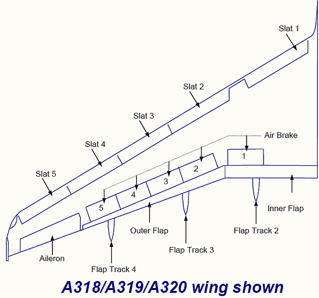

Laskusiivekkeiden tai siiven etureunan solakoiden mekaniikka hajosi ja alkoi hakata ilmavirrassa?
