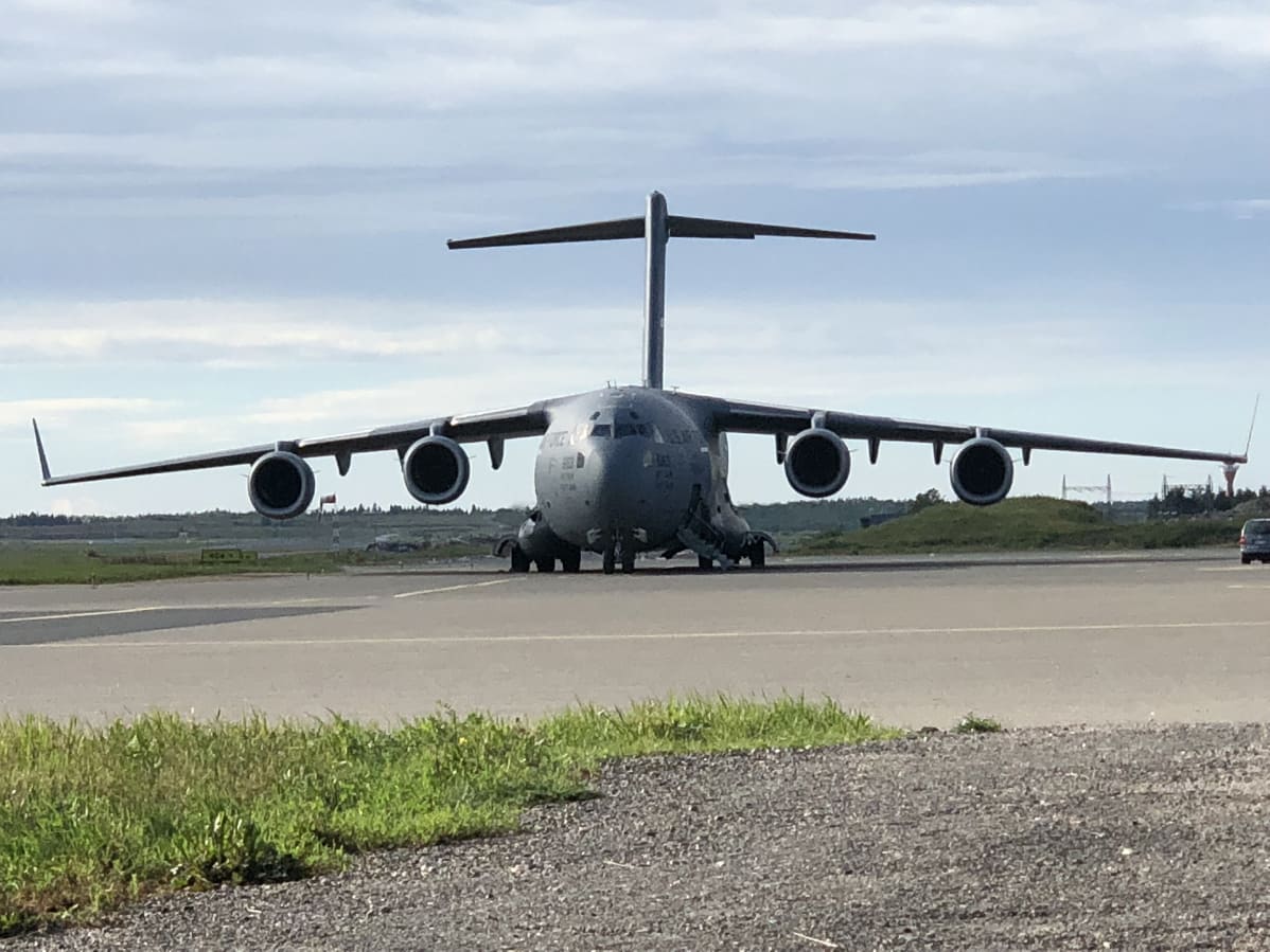

Tiistaina 10.7. Helsingissä nähtiin muun muassa Yhdysvaltain Boeing C-17 Globemaster III.
