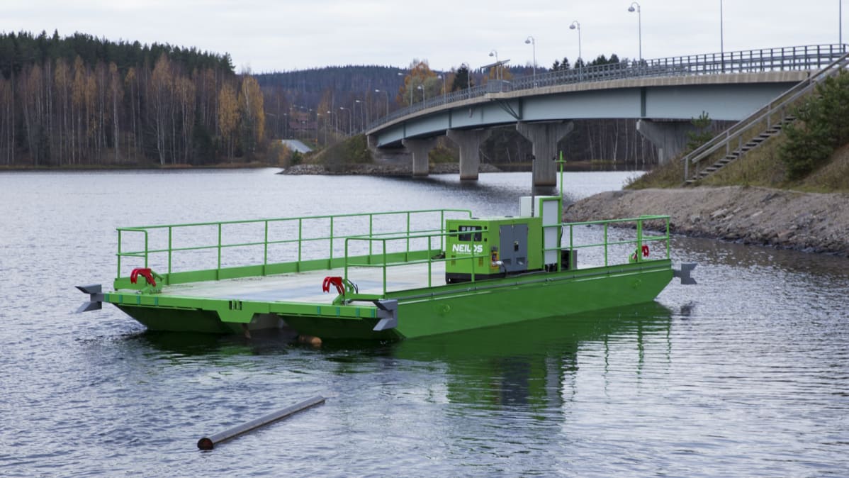

Miten olisi tuo konttiajatus+sisu siirrettynä suoraan vesille. Eli kontti olisikin kelluva kontin kokoinen vene mutta sisältää vain 3-miestä ja Nemon tekniikan ja olisi ns vedenpitävä. Ja Jurmo olisi se sisu eli vetäisi tätä perässään. Kontissa olisi pienet moottorit joilla se pystyisi kyllä rantautumaan.
Mutta se on sitten taas ihan uusi asia joka ei vielä ole olemassa ja vaatii kehittelyä. Nemo-kontti on jo realiteetti.
Ei näin yhteen kuten alla vaan erillisinä "aluksina" kuten yllä:
Nopeus puuttuu. Ei Jurmo pysty tuollaista lotjaa hinaamaan kuin kävelyvauhtia. Jos meinataan veneasennusta niin asennetaan se torni suoraan veneeseen. Tai sitten nostetaan kontti veneen kyytiin. En ihan heti keksi mitä hyötyä on muokata kontista itsestään amfibioajoneuvo.
