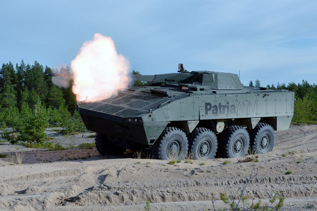

Wikipedian mukaan AMOS suora-ammunnan minimietäisyys on 150m.
Patria on varustanut NEMO:a myös omasuoja-aseella:
Eikös pääaseen suora-ammunnan minimietäisyys ole ampumatarvikekysymys, missä vaiheessa räjähtävän ammuksen sytyttimen maski yms. varmistukset ovat poistuneet ja sytytin virittynyt (=aika aseen laukaisusta sytyttimen virittymiseen)? Varmaan on mukavampaa ampua semmoiselle etäisyydelle, etteivät oman ammuksen sirpaleet riko omia laitteita.
Jos ammutaan vain räjähtämätöntä "murikkaa", niin ei kai etäisyydellä/ajalla ole väliä? Ammushan menee "melko suoraa" rataa maaliin ja tavoittaa siten kaikki "välipisteet" etäisyydestä riippumatta. Ase pitää tietysti osata suunnata, mutta se on sama vaatimus kaikilla etäisyksillä.

Jos tänään tilaa, niin arvelen, että ensi tai sitä seuraavalla viikolla saa koneistamosta riittävän isosta ja lujasta umpi Al-tangosta tehtyjä kantahylsyjä (katkaistaan pätkä ja sorvataan se kuoppa, mutta menee paljon ainetta hukkaan) ensimmäiseksi hätäavuksi. Järkevämmän tuotannon aihioiden takomo/puristamo -kapasiteetista en tiedä, kauanko niiden toimitukseen menee ja mistä päin maailmaa pitää taotut/puristetut alumiiniaihiot tilata.
Eiköhän kantahylsyjä ole PV:n varastoissa joku määrä, josta lohkeaisi Ukrainaan asejärjestelmien ja ampumatarvikkeiden mukana, jos niitä sinne luovutettaisiin.
Kun hieman enemmän asiaa on miettinyt, niin saattaisi olla Ukrainalla itsellään mahdollisuus valjastaa kantahylsytuotanto omaan tarpeeseensa, kun tekevät ohjuksia /ampumatarvikkeita (lujat alumiinit ovat tuttuja) ja muutoinkin on raskasta teollisuutta ollut maassa sekä siviili- että puolustustuotteisiin. Puristus-/taontatyökalu(-t) tietysti pitää ensin tehdä, mutta ei se liene iso murhe, jos on 125 ps-vaunukanuunan panoksien osia tehnyt. Siinähän on likimain samanlainen hylsyn kantaosa, mutta mikä on materiaali, ehkä teräs? Loikka teräksestä alumiiniin ei liene teknisesti vaikea hylsyvalmistuksessa.
Tästä tai KRH ketjusta löytynee kuvia AMOS/Nemo kantahylsystä (Deleted member 266 viesteistä ehkä), joista näkee, ettei kantahylsy osineen ole kovin vaikea mekaaninen komponentti valmistettavaksi, jos valmistusdokumentit (piirustukset) ovat käytettävissä. Hieman rakenteessa lienee teknistä älyä tai viisautta "piilotettuna" sekä aseen sulkuosien että hylsyn yhteensopivuuden kuljetuksen/varastointoinnin/muun käsittelyn / sopivan vastusvoiman/ hyvän tiivistyksen/ ammuttavuuden takaamiseksi AMOS/Nemo krh-järjestelmillä.
