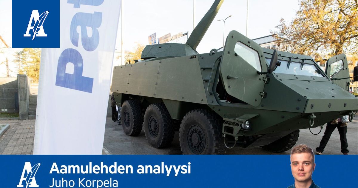

Laitetaan tänne kun Nemo mainittu, muutenkin asiaa suomalaisen puolustustarviketeollisuuden näkymistä.
”Patrialle voi olla Yhdysvalloissa luvassa jättipotti, jos kaikki menee hyvin. Yhtiö kertoi vuonna 2020 tutkimus- ja yhteistyösopimuksesta, jossa selvitetään Patrian valmistaman Nemo-kranaatinheitinjärjestelmän soveltuvuutta Yhdysvaltojen uudeksi tornilliseksi kranaatinheittimeksi”
Vaikka toteutuessaan meneekin varmasti lisenssimyyntinä ja valmistus Yhdysvalloissa, niin tämä olisi kyllä jäätävä referenssiasiakas Nemolle ja koko Patrialle. Lisäksi olisi harkitsemisen arvoista Suomenkin ko. järjestelmä lopultakin hankkia. Ukrainan kriisi on näyttänyt aseavun roolin olevan merkittävä tuen muoto ja kalustoyhteensopivuuden näkökulmasta ei haittaisi olla valmis ottamaan vastaan jotain, mihin on valmis logistinen ketju ja valmiudet ottaa käyttöön heti.
