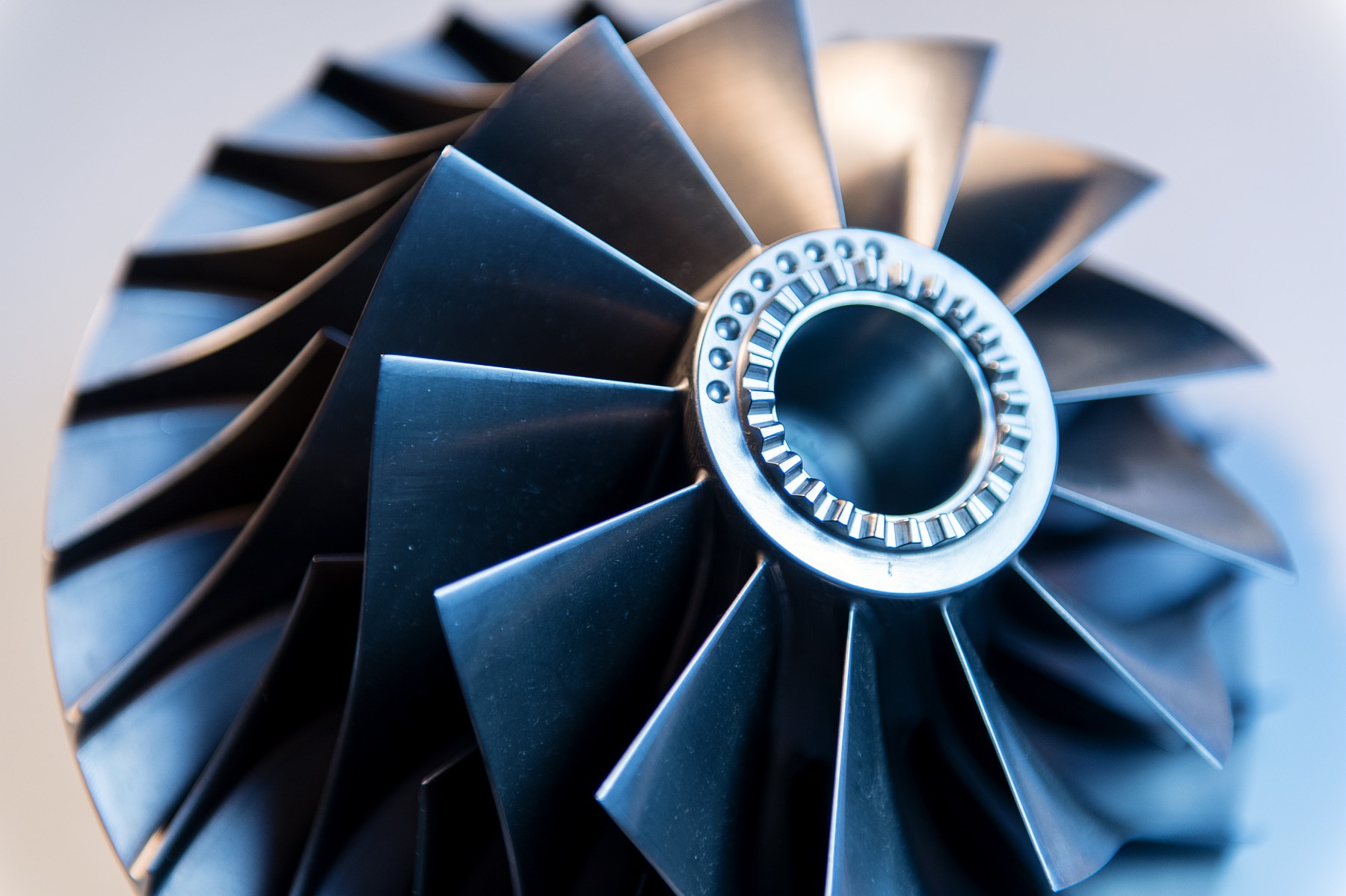

Mitä hävittäjäkoneen APU tuottaa? Pelkkää paineilmaa vai tuottaako myös sähköä? Voiko pyörittää koneen latureita? Olisi hienoa jos fighteri voisi käyttää radiota, tietokonetta, lämpökameraa yms ilman että akut on heti loppu. Tutkavaroitin myös ja datalinkki. Tutkaan ei sähkö riittäne edes apu:sta? Saako tyhjällä akulla edes kuomua nostettua? Tehokas apu voisi myös startata molemmat moottorit kerralla jolloin säästyy 1-2min
APU tuottaa paineilmaa, jota voidaan käyttää myös sähköntuotantoon. Useimmissa APUissa on generaattori mukana, joissain kai ei.
Yleensä akut riittävät hyvin kuomujen operoimiseen sekä avioniikan käynnistämiseen (ml radiot joilla saadaan käynnistyslupa, ja testerit, jotka kertovat koneen tilan). Lisävirta kyllä pidetään mieluusti vieressä ja kone on virtajohdoissa aina kun mahdollista, jos sitä operoidaan. Akut pidetään niin kevyinä kuin mahdollista, tietty.
Yleisesti ottaen konetta ei kyllä varmasti käytetä mihinkään akkuvirralla. Joko myllyt päällä, APU päällä taikka kone ulkoisessa virrassa.
APUa tarvitaan ensisijaisesti moottorin käynnistämiseen, joka tapahtuu joko paineilmalla tai harvemmin sähkömoottorilla, tämä vaihtelee. Suihkumoottorin saaminen kierroksille vaatii paljon energiaa ennenkuin polttoaineen syöttö aloitetaan. Kaksimoottorisissa koneissa ensin käynnistetyn paineilmaa käytetään yleensä toisen moottorin käynnistämiseen. Niissä vanhoissa koneissa, joissa ei ole APUa, käynnistys tehtiin joko paineilma- tai akkukärryllä. Sitten oli pikakäynnistyspanoksia joissain torjuntahävittäjissä, että päästään liikkeelle ilman kärryäkin.
Ruotsalaiset Gripenit laittavat APUn päälle myös laskussa ennen kiitotieltä poistumista ja sammuttavat sen vasta moottorin sammuttamisen jälkeen, en tiedä miksi. F404:stä kyllä riittänee tyhjäkäynnilläkin sähkövirtaa ja paineilmaa.
Turun näytöksessä toisessa paikalle saapuneista F-35:sta laitettiin APU ujeltamaan vartti pysäköinnin jälkeen, koska pilotti oli jättänyt ohjainpinnat vinksinvonksin. Sen lisäksi koneen ympärillä oli huoltoporukkaa tuijottamassa ja koskettelemassa erilaisia osia koneesta intensiivisesti APU-käytön ajan; ties tekivätkö muutakin koneelle samalla, tai oliko jonkin häiriön korjauksesta kyse.
Lisää infoa APUista näppärästi Safranin sivuilta, mistä löytyy myös Eurofighterin startteri: (E: oli linkki väärin)
E2: M-346-artikkelissa on hyvä kuvaus eri järjestelmistä esimerkkikoneessa (kappaleessa "Dual Systems"). APU tuottaa 28V DC virtaa, moottorit tuottavat 115V AC virtaa. Näitä sitten käyttää eri osat koneesta.
