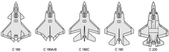

F-35:een oli siis pitkään tulossa canardit, ja hänen mielestään olisi pitänyt tulla, mutta vähän jäi epäselväksi, miksi ei kuitenkaan tullut.
Lieneekö häivekyvyn menetys ollut pelkona?
Se voi olla yksi tekijä. Mutta, tuskin kuitenkaan ainoa, koska niitä kuitenkin stealth-koneeseen alunperin harkittiin, tehtiin mallia, ja tämän kyseisen kaverin mielestä olisi kannattanut laittaa.

Canardeista en muista muuta videosta kuin sen, että General Dynamicsin jannu oli sanonut, että ne on parhaimmillaan jonkun muun koneissa. Tosin tuollaisten heittojen informaatiosisältö on aika köyhä. Varsinkaan kun GD ei liity asiaan mikäli ymmärrän oikein. Ne tekee vain F-35:n tykin.
Ei tuossa sanottu että hänen mielestään koneeseen olisi pitänyt tulla canardit. Tuo DARPA:n ja merijalkaväen kanssa tehty projekti AV-8 ja F/A-18 kaluston korvaamiseksi yhdellä konetyypillä tapahtui varmaan 80-luvun loppupuolella. Vuonna 1990 V-22 projekti lyötiin jäihin, ja se oli Merijalkaväelle ykkösprioriteetilla joten uuden hävittäjän kehitys lopetettiin siltä erää. Myöhemmin Skunk Works ehdotti USAF:n vierailijalle samalta pohjalta uutta konetta F-16-koneen korvaajaksi ja ehdotti yhteistyötä USMC:n kanssa koska suunniteltu konetyyppi sopisi molemmille.

Mutta, katso / kuuntele kohta 1.29.45. "What would you change?" - "I'd put the canards back".
Ah, Ok. Ehkä hän sitten vaan tykkäsi tuosta konfiguraatiosta, tuohan oli kovin muodikas 80-luvulla. :)
Mutta tässä kuva Bevilaquan yhdestä dokkarista, timeline JSF kehitykselle. Tuo USMC:n SSF (STOVL Strike Fighter) projekti taisi alkaa jo vuoden 1986 puolella.
