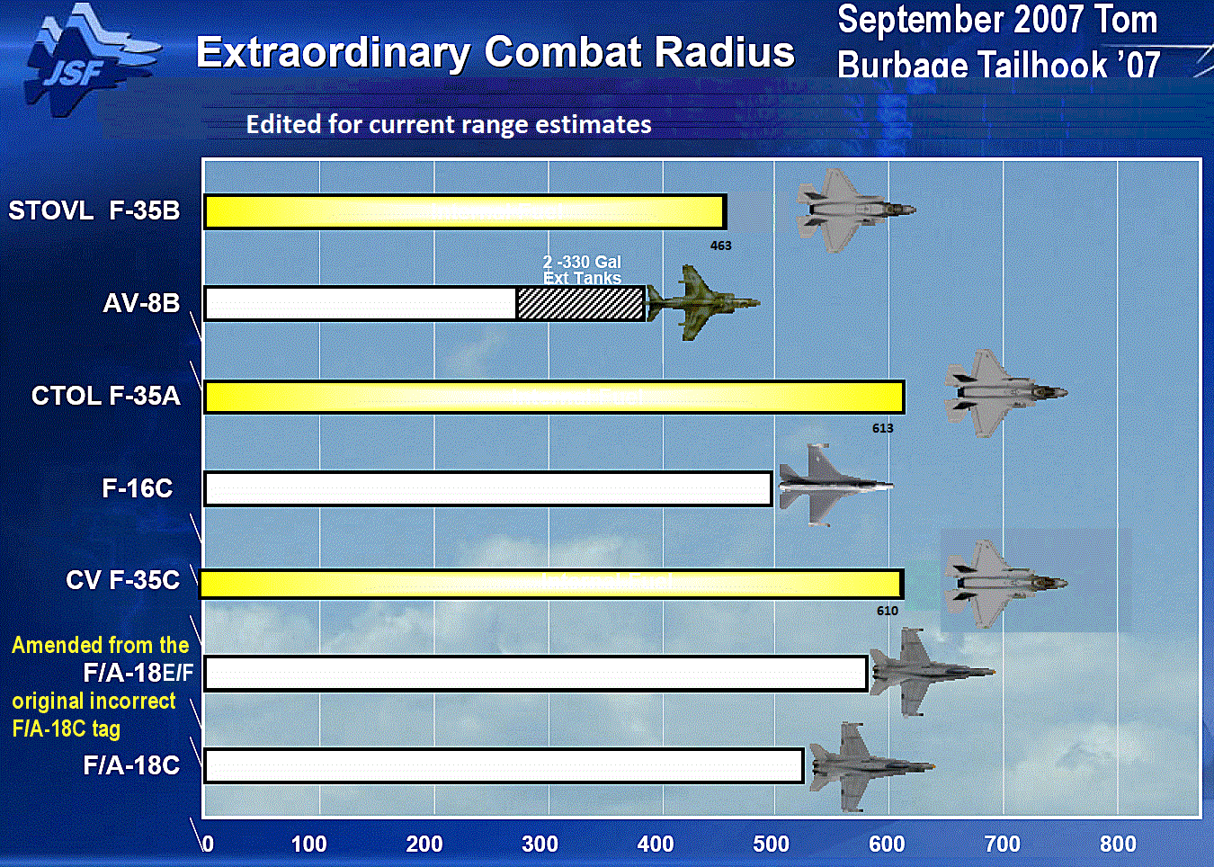

Mutta, lentomatkat ovat suorastaan romahtaneet. (Tuorein arvio ilmeisesti 584 merimailia A-mallille, mikä on alle alkuperäisen minimivaatimustason)
Miten tämä sitten vertautuu muihin koneisiin? Tämä on JSF-esittelymateriaalia vuodelta 2007, johon F-35 lukuja on rukattu alemmas, mutta ei vielä siis riittävästi tähän kuvaan.
Nähdään, ettei F-35A combat radius eroa Superhornetista, joka taas on vain 10% parempi kuin Hornetilla. Tämä samalla vastauksena @Mikoyan aikaisempaan kysymykseen.
Kohtaan 4, voin vastata suoraan. Asiasta on tietysti etuja, mutta myös haittoja. Kone on paksumpi ja painavampi, mikä heikentää suorituskykyä. F-35 ei esim. supercruisaa. Palleista pääsee sen sijaan eroon tarvittaessa, ja sitten on sutjakka menijä.
