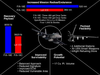

Kaivoin esiin joitakin numeroita Horneteille.
F-18 Hornet
http://cimsec.org/the-evolution-of-the-modern-carrier-air-wing/18860
Trading range for speed in order to increase aircraft survivability, the F-18’s 370 NM combat radius paled in comparison with the A-7’s 608 NM combat radius
http://fas.org/man/dod-101/sys/ac/f-18.htm
Depending on the mission and loading, combat radius is greater than 500 nautical miles.
Combat radius, interdiction, hi-lo-lo-hi 290 nm
Ferry range, unrefueled More than 1,800 nm
Superhornet
http://www.militaryfactory.com/aircraft/detail.asp?aircraft_id=1082
Combat radius 390 nm
Ja tuossa vielä yksi kuva. Pienellä präntättynä lukee tehtäväprofiili (hilolohi kuormattuna)
Riippuen siitä, mitä lukemia käyttää, voi argumentoida, että Hornetille oli kuvassa merkitty liian pitkä kantama.
Haaste on sen luotettavan omenavertailun löytäminen.
Toki, jos asiaa peilaa esim. siten (cherry picking), että jos Hornetin vaihtaisi Gripeniin, niin combat radiuksen kasvu olisi n. 500 kilometristä 1500 kilometriin. Ei ole huono päivitys ilmavoimille ollenkaan :)
