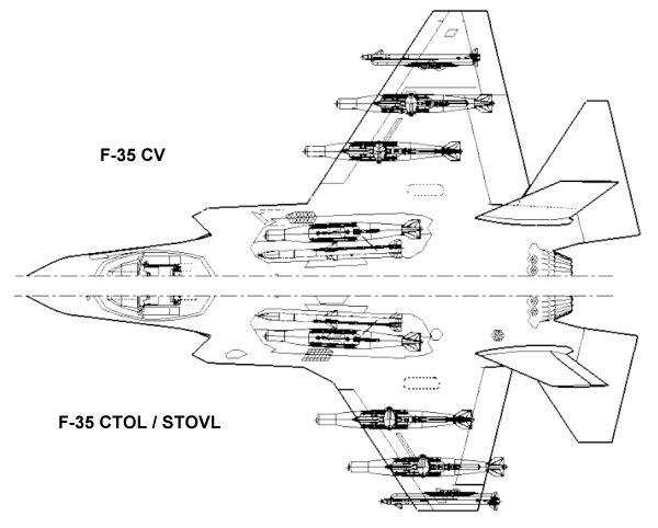

Ei siinä mitään ihmeellistä ole F-35 JSF voi kiihtyä ainoastaan nopeammin täydessä taisteluvarustuksessa..koska ordnace ei ole ulkopuolella hidastamassa..tilanne on täysin toisinpäin ilman ordnancea. Eli JSF:llä ei paeta paikalta.
Merkittävää myös lienee että JSF kantaa vain puolet siitä ordnancesta mitä Eurofighter Typhoon ( 16 maataisteluohjusta vs 8 kpl F-35ssa ).
Suurin osa JSF aseista on ulkopuolella;
Juke kirjoitti:
Mitenkähän tulet tähän tulokseen? Max. weight - Loaded weight on kuitenkin selvästi suurempi F-35:llä. Sisäistä polttoainetta F-35 kantaa liki tuplaten. Riippuu aseista ja ripustimista että minkälainen asekonfiguraatio niistä saadaan aikaiseksi, kummassakin tapauksessa.

Entäs toimintasäde ?
Tästä katselin ohjukset; http://www.mbda-systems.com/mediagallery/files/spear_datasheet-1359561363.pdf
http://en.wikipedia.org/wiki/Eurofighter_Typhoon vs http://en.wikipedia.org/wiki/Lockheed_Martin_F-35_Lightning_II
Juke kirjoitti:
Tuossa tapauksessa F-35 kantaa nuo 8 Spear ohjusta sisäisesti (+ 2 AMRAAMIA tai 4 CUDA:aa). Mikään ei tietenkään estä lastaamasta lisää ohjuksia F-35:n ulkoisiin ripustimiin, mikäli tutkapoikkipinta-alan lisääntyminen ei tehtävää haittaa. F-35:n sisäisimmät siipiripustimet kantavat 5000 lbs ja seuraavat 2500 lbs.
Joo 6 000 kiloa kantaa enemmän kuin Eurofighter ( 18500 kg vs 12 500 kg )...ilmeisesti fuilea ?
RCS ominaisuuksista täällä kohdassa 4.4 ; http://wiki.scramble.nl/index.php/Lockheed_Martin_F-35_Lightning_II
asekuorma on 8100 kg

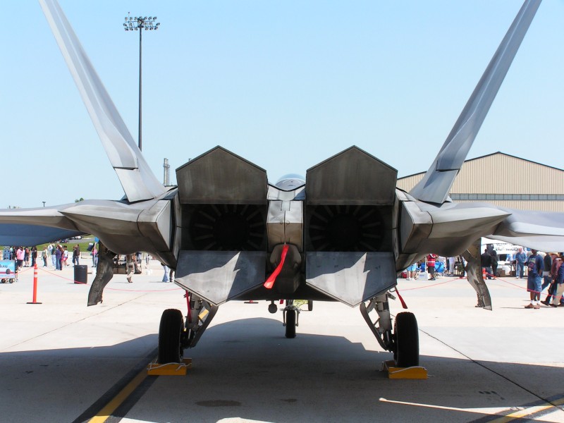

Aika virheellisiä väitteitä F-35:n häiveominaisuuksista. Esimerkiksi häiveominaisuudet on kyllä tehty ympäri koneen. Esimerkiksi suihkusuuttimet on tehty sahalaitaisiksi sen takia, että ne vaimentaisivat ja heijastaisivat tutkasäteet pois moottorista. Perinteinen pyöreä suihkusuutin kun on hyvä tutkaheijastin. Yksistään tuo yksityiskohta osoittaa, että häiveominaisuudet on suunniteltu koko koneen ympäri.
Tutkateknisesti tuo ratkaisu on varmasti hyvä X-alueen (tulenjohtotutkat) ja erittäin todennäköisesti myös S-alueen (valvontatutkat) tutkia vastaan koska niiden aallonpituus on sen verran pieni että niiden lähettämä tutka-aallot heijastuvat sahalaitaisessa rakenteessa poispäin lähettävästä tutkasta. Matalammilla taajuuksilla rakenteella ei liene suurtakaan merkitystä mittasuhteista johtuen, mutta niillä ei olekaan niin paljon merkitystä koska niitä ei voi käyttää millään tavalla tehokkaaseen tulenjohtoon eli vastatoimiin F-35:tä vastaan.
Myöskin sivuprofiililtaan F-35 on selkeästi muotoiltu myös matalamman taajuuden, kuten L-alueen tutkia vastaan. L-alueen tutkat toimivat 15-30 cm alueella ja F-35:ssä ei juurikaan ole sellaisia kohtia jotka eivät toimisi noilla aallonpituuksilla. Vasta tätä selvästi matalammilla taajuuksilla muotoilu alkaa menettää tehokkuuttaan, mutta edelleen niin tapahtuu kaikilla muillakin koneilla mukaan lukien F-22 (jolla on toki jonkin verran etua vähän suuremmasta koostaan ja mahdollisesti myös suoremmista linjoistaan tässä suhteessa). Tutkataajuuden pitäisi olla todella matala, jotta F-35:n muotoilulla ei olisi merkitystä (luokka metrejä eli hyvin matalataajuuksiset tutkat).
Sahalaidasta huolimatta se on edelleen pyöreä !
Tossa yllä on stealt out let.
