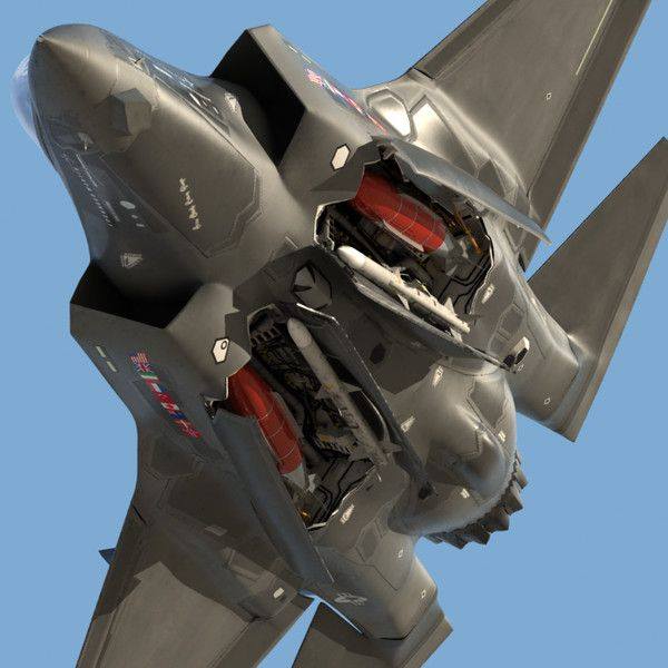

Teknisesti ei periaatteessa ole mitään estettä laittaa Sidewinderiä kuiluun. Mutta, pari käytännön estettä on.
  1. Se vie sitten tilaa niiltä tutkaohjuksilta, joita F-35 nimenomaan tarvitsee pystyäkseen sotimaan kaukaa
  2. Ohjuksen laukaisu kuilusta tiukassa G-liikehdinnässä on hiukan vaikeampaa. Se vaatii voimakkaat ejektorit ja voi silti olla haaste. Lisäksi Sidewinder taitaa toimia vain kiskosta laukaistuna.
Siksi F-22 Raptorissa on erilliset ulostulevat Sidewinder-kiskot koneen etuosan sivuilla.

Davessa AMRAAM on kiinni luukussa ja tulee sen mukana ulos. Kaipa tuohon saisi Sidewinderin kiskolla ihan yhtä hyvin. Se on sitten eri kiista haluaako tehtävälle mieluummin 2+2 vai 4 AMRAAMia...
Dave?
@Jukkis käsittämään vain toinen AMRAAM tulee luukkuun kiinni ja toinen normaalisti tuon JDAMin tilalle.
AIM-9M ja 9X BLOCK I vaativat lukituksen ennen laukaisua eli saattaa olla mahdotonta tai ainakin melko tehotonta sisäisistä kuiluista. Tuosta luukku ripustimesta ehkä. Toinen on irrotustapa, tästä käytiin aikoinaan keskustelua ja lopputulos taisi olla että AMRAAMin voi laukaista suoraan tai pudottaa, mutta AIM-9 vain suoraan. Siksi F-22 sivukuilut AIM-9:lle.
Todennäköisesti näin, joten 4 Sidewinderiä ei olisi ikinä vaihtoehto. Joskus oli jotain piirrustuksia, miten tuonne kuiluihin voisi ehkä änkeä 4 AMRAAMia ja kaksi Sidewinderiä luukuissa lisäksi. Olisiko tämä se huhuttu päivitys kuuteen ohjukseen, josta lienee tälläkin palstalla väännetty sanaa?
AIM9X:ää sinne kuiluihin ei tällä tietoa ole tulossa, englantilaiset ovat asraamia suunnittelleet omaansa. Vaatisi kuvan kaltaisen systeemin kehityksen
