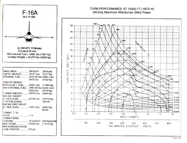

Ja esim. tuohon F-35 arviointiin on monia perusteita
- Tekniset spesifikaatiot: siipikuormitus, tehopainosuhde, siipisuhde
- Lentäjien lausunnot. Ne ovat olleet hyvin johdonmukaisesti tuon suuntaisia. Tuo viimeisin antoi vielä jonkinlaisen numeroasteikon niille eroille.
- Viralliset suorituskykytiedot. Kohtuullisen luotettavat arviot on ilmeisesti siitä, että millä spekseillä tuo G-lukema oli. Ja siitä voidaan sitten laskea turn rate.
Mutta, voitaneen todeta, että olemme kahdesta asiasta samaa mieltä.
- Emme tiedä F-35:den tarkkaa suorituskykyä
- Kuitenkin, esim. lentäjien lausuntojen perusteella sustained turn rate on huonompi kuin F-15 & F-16. Ja niiden suorituskyky tiedetään kohtuullisella tarkkuudella.

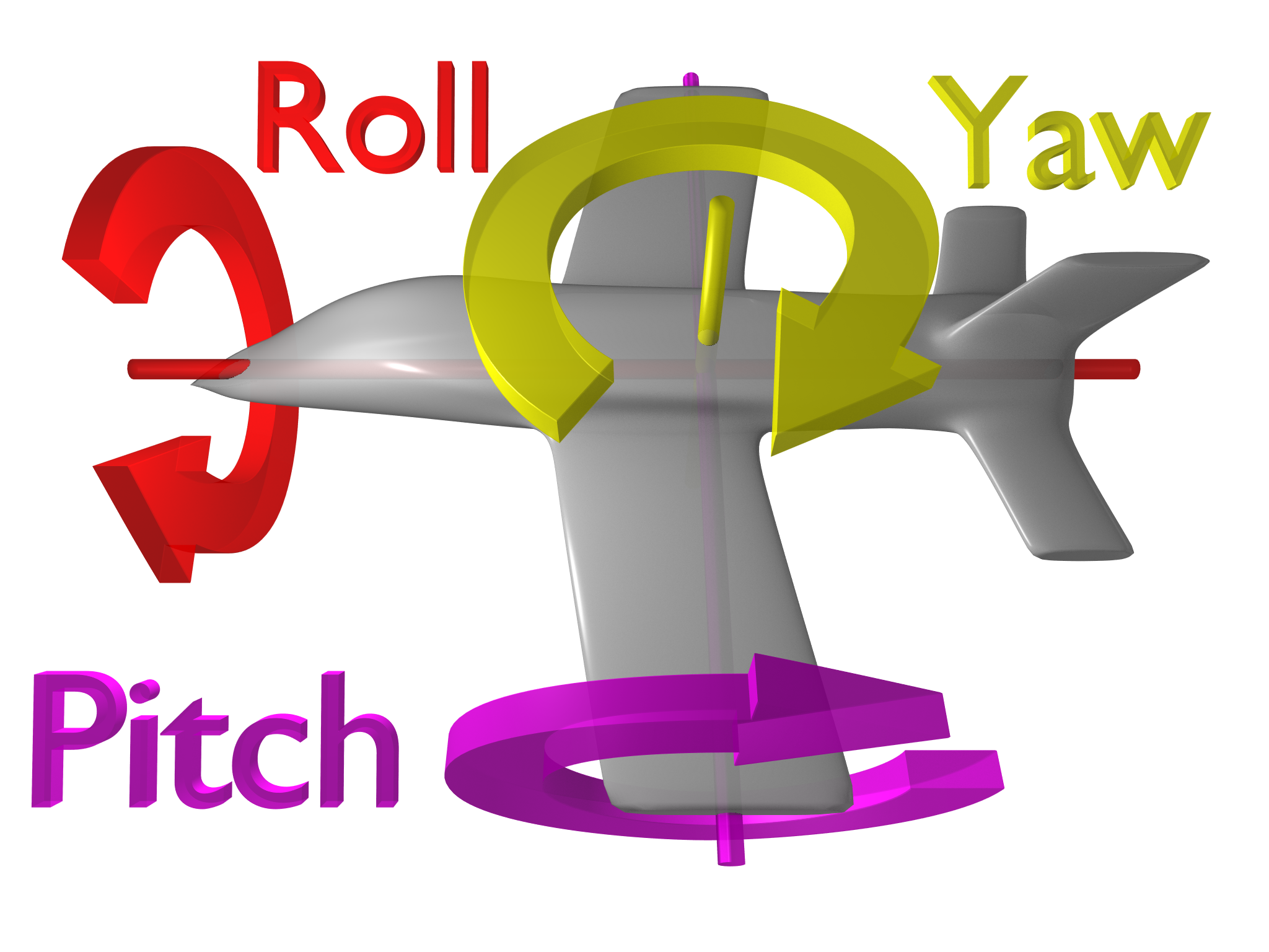

YAW
