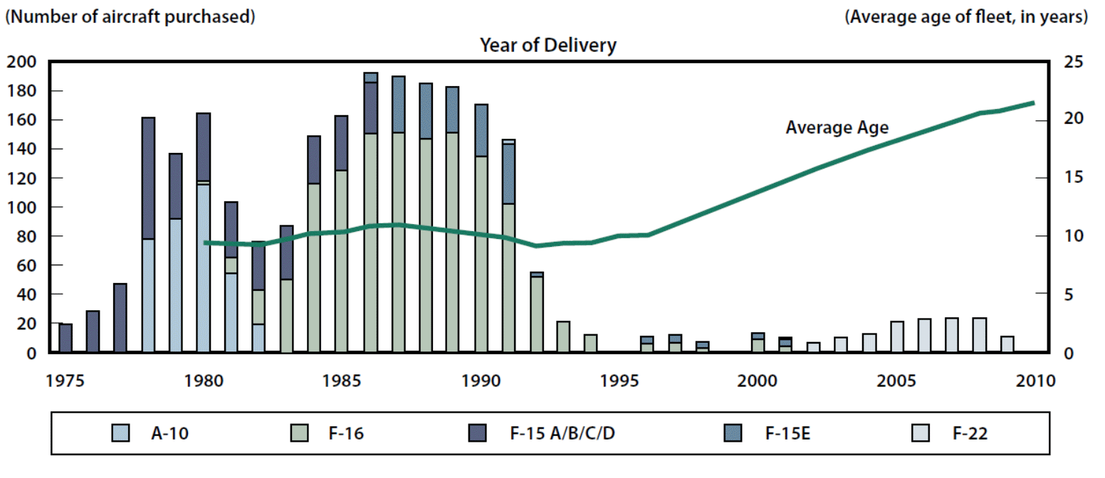

Kyllä kokonaismäärä väheneekin. Mutta. Tämä graafi kuvastaa ongelmaa.
Navylla tilanne ei ole läheskään yhtä huono, mikä selittää osaltaan penseämpää suhtautumista hankintaan.
Tämähän kuvastaa ns. "fighter gapin" ongelmaa, eli F-35:n viivästykset ovat aiheuttaneet muiden tilausten lopettamista ennenaikojaan.
Se ei tarkoita F-35 tilausten vähenemistä. Sehän tarkoittaa miden koneiden tilausten vähentämistä ennenaikojaan.
Tarkoituksena oli kuvastaa miten paljon USAF:lla on ollut koneita ja miten nopeasti niiden elinkaari alkaa tulla tiensä päähän. Ehkä tämä käppyrä esittää sen paremmin.
