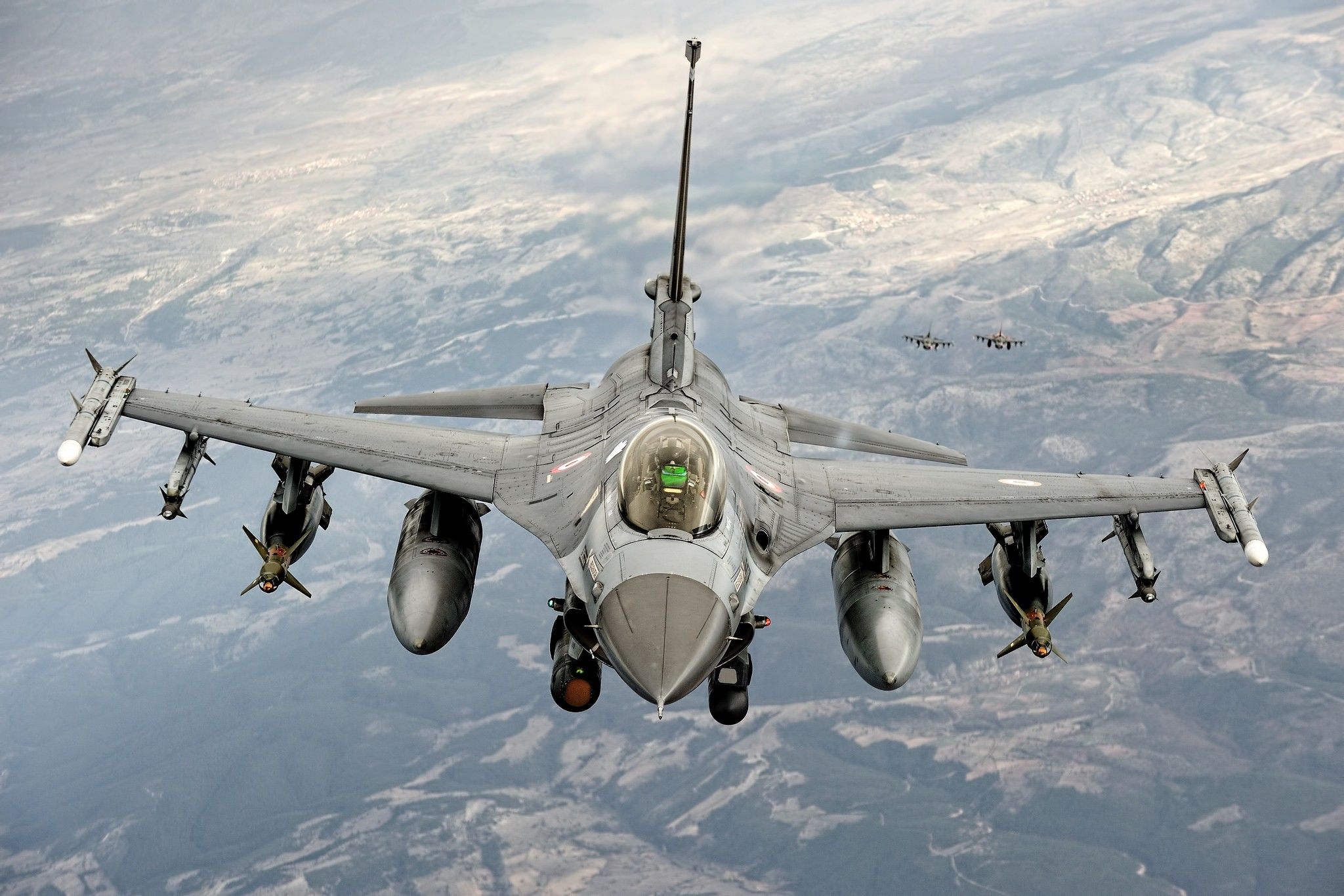

Sitä en osaa varmaksi sanoa, mitkä ovat g-rajat eri kuormilla eri ripustimilla jne.
Mutta, jos mietitään vaikka Typhoonia, jossa on neljä amraamia mukana (apples-to-apples vertailu F-35:een), Typhoonin suorituskyky ei kärsi siitä käytännössä yhtään.
Se tulee ymmärtää, että kaikkien koneiden suorituskyky kärsii painosta liikehdittäessä. Myös F-35. Se ero on, että F-35 sisäinen kuorma ei vaikuta huippunopeuteen juurikaan. Mutta F-35 nopeus on lähtökohtaisesti jo muita hitaampi. Ja F-35 sisäinen kuorma on taas myöskin aika pieni, jos esim. neljästä amraamista puhutaan. Jos F-35 siipiin ruvetaan ripustamaan tavaraa, niin kärsii sitten sekin.
Tässä vielä pari videopätkää kuormatuista koneista.

Hienoja videoita!
Näkee selvästi, että reilumpi kuorma tuo tiettyä "arvokkuutta" liikehtimiseen. F-18 jaksaa silti puskea tiivistysusvaa kuin härkä. Mutta on tuossa Typhoonissa myös mahtavan rajusti tehoa ja voimaa!
(Ei ole mikään litrainen turbomoottori yli kahden tonnin painoisessa autossa.) :cool:
