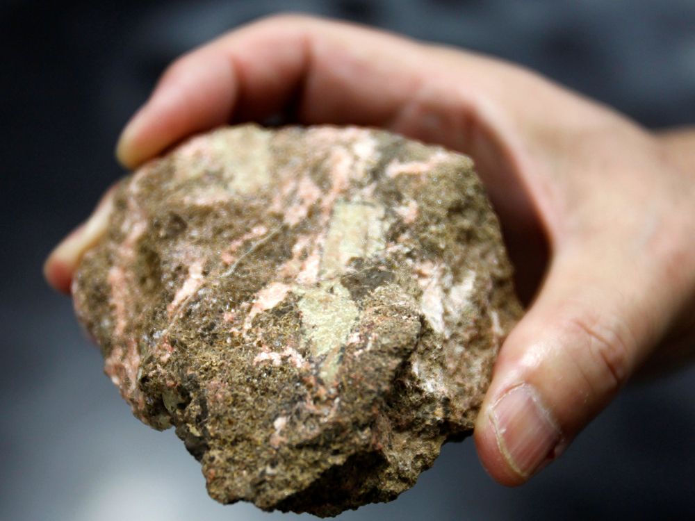

Kiina harkitsee harvinaisten maametallien vientikieltoa, kertoo talouslehti Financial Times (FT) omiin lähteisiinsä nojautuen.
https://www.is.fi/taloussanomat/art-2000007806045.html
Lehden mukaan kiellolla tähdätään haitan aiheuttamiseen amerikkalaisille puolustusalan yhtiöille, kuten Lockheedille, joka valmistaa F-35-hävittäjiä.
FT:n mukaan Kiinan viranomaiset ehdottivat viime kuussa 17 harvinaisen maametallin tuotannon ja viennin rajoittamista. Kiina hallitsee noin 80 prosenttia näiden tuotannosta.
– Hallitus haluaa tietää, olisiko Yhdysvalloilla vaikeuksia F-35-hävittäjien tuotannossa, jos Kiina asettaisi vientikiellon, sanoo Kiinan hallituksen neuvonantaja, joka haluaa pysytellä nimettömänä.
Yhdysvaltain kongressin tietopalvelun mukaan F-35-hävittäjä tarvitsee harvinaisia metalleja peräti 417 kilon edestä.
Kiinan vientikielto olisi jatkoa presidentti Donald Trumpin aikana huonontuneille Yhdysvaltain ja Kiinan suhteille, joihin presidentti Joe Bidenin alkanut kausi ei ole ainakaan vielä tuonut parannusta.
Kiina on aikaisemminkin käyttänyt maametalleja osana politiikkaansa ja varoittanut lopettavansa harvinaisten maametallien viennin Yhdysvaltoihin. Viimeksi näin kävi, kun Yhdysvallat asetti tuontitulleja Kiinalle ja boikotoi teknologiayhtiö Huawein toimintaa.
Saapa nähdä onko mahdollista kohdistaa niin tarkasti, että se vaikuttaisi vain sotamateriaalin tuotantoon.
Ehkä on joitain maametalleja, joita ei käytetä juuri muuhun. Epäilen tosin.
Tuossahan on sekin, että muihin käyttäjiin ei tarvitse edes kohdistaa ja silti vaikuttaa niihin. Ainoa helpotus on, että muilla on teoriassa mahdollisuus mennä ostamaan juuri sieltä. USA imuroi tässä tilanteessa kaiken muun markkinasta.

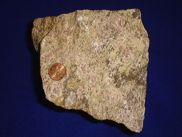

Kuinkahan montaa noista matskuista lopulta suomesta voitaisiin kaivaa:
Sinäänsä hyvä lista, että antaa myös malliesimerkkejä käyttökohteista. Jotenkin sitä jää aina itse miettimään että mitä niin hemmetin harvinaista sieltä kaivetaan ja mihin sitä käytetään, etteikö sitä jostian muualtakin voisi olla saatavilla.
Nyt vaan kaivoslait kuntoon että meille jää tuosta operaatiosta muutakin käteen kuin raiskattu luonto ja lasku loppusiivouksesta.

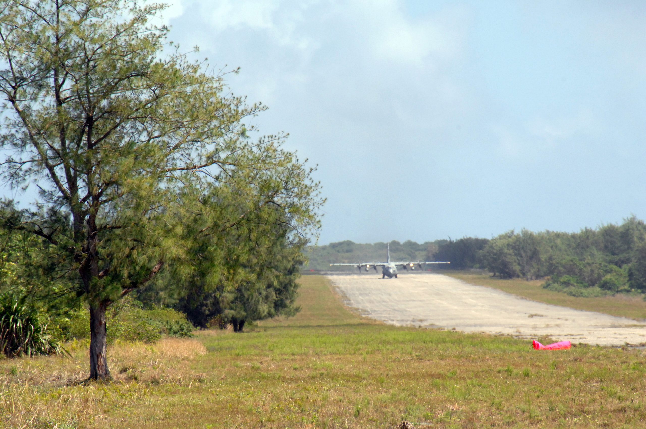

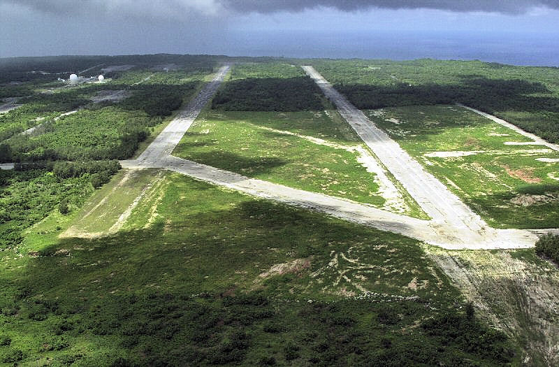

Andersen’s Northwest Field sits in “deep jungle” and is less than 8,000 feet long, with limited taxiway and hangar space, and no permanent airfield controls. The pavement is rough, and only helicopters and C-130s have used it recently, Sloane said. A temporary mobile aircraft arresting system is being built for the event.

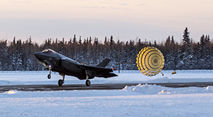

How it Works: The F-35A Drag Chute System
17 Feb 2021 LM PR
"Using a parachute to safely bring personnel, cargo or equipment to the ground is one thing. Using those same basic aerodynamic drag principles to bring a stealthy 5th Gen fighter jet to a jarring halt is another.
A team of engineers from Lockheed Martin and the U.S. and Norwegian government joined forces to develop the critical drag chute capability for the Royal Norwegian Air Force (RNoAF) and now the Royal Danish Air Force, Royal Netherlands Air Force and The Belgian Air Component’s F-35As. The drag chute enables operators to safely and effectively land the aircraft on short, icy runways. Let’s take a closer look at the F-35A drag chute system.
How it works:
With the exception of serial numbers and other surface markings, one F-35A tends to look like the next F-35A. However, a small, aerodynamic pod housed on the upper surface between the canted vertical stabilizers distinguishes Norwegian, Danish, Dutch and Belgian F-35As from other F-35s. The system is designed as a wing pylon so that the pod can be installed and removed with minimal time and effort. The pod contains the drag chute system that rapidly decelerates the F-35s after landing on the country’s short, icy runways. The pod is specifically designed to minimize effect on radar cross section and ensure the aircraft maintains stealth characteristics while flying.
Akin to the conventional parachute, the F-35 drag chute system is a device used to slow the motion of the F-35A and provide control and stability for pilots. The chute creates aerodynamic drag also known as air resistance. The F-35A drag chute uses the force of wind pushing in the opposite direction of the motion of the aircraft to safely land on short, wet and icy runways.
To deploy the chute, the pilot flips a switch up on the upper left side of the instrument panel. The switch activates hydraulic actuators that open the pod to release a Kevlar parachute. Once the aircraft is slowed sufficiently, the pilot flips the same switch down to release the drag chute as the aircraft comes to a stop."
