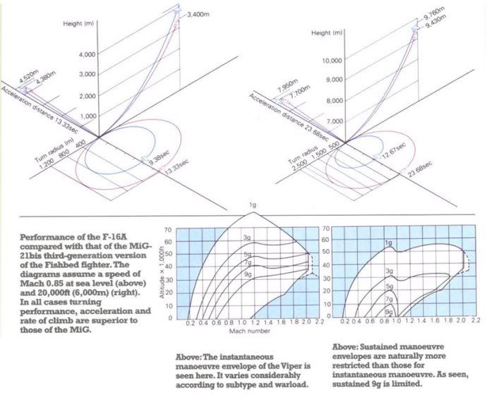

Alla havainnollistava kuva näistä sukupolvien eroista.
The turning ability of the YF-16 (inner trail) was compared with the F-4 (outer trail) during the lightweight fighter competition

Muoks. vielä toinen, virallinen diagrammi F-16 vs. Mig 21

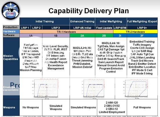

Huoh, tykin integrointi kuuluu softan Block 3F tasolle joka on skeduloitu syksyksi 2017. Alla olevassa kuvassa näkyy myös "flight envelopen" laajennus pikku hiljaa täyteen laajuuteen.
http://www.flightglobal.com/blogs/the-dewline/2013/05/f-35-ioc-dates-revealed/
USAF aikoo ottaa ensimmäiset koneensa operatiiviseen valmiuteen Block 3i softalla vuonna 2016.
Vielä vähän tykistä ja aikatauluista ... kriittisesti. http://www.thedailybeast.com/articles/2015/01/08/pentagon-misfires-in-stealth-jet-scandal.html kirjoittaa että
vaikka tykin softa ja Block 3F valmistuisi 2017 "operational test pilots" niin IOC saattaa mennä 2018 puolelle ja ennen kuin tämä on etulinjan lentueissa niin ollaan varmaan 2019.
En morkkaa tekotapaa, mutta tuon vaan esille että sanan "valmis" tai "saatavilla" merkityksiä on monia. Ja kun uusia piirteitä tuodaan tällaisen programmin kautta - ihan ammattimaisen teollisesti - niin kestot on merkittäviä. Iso juna rullaa rytmillään.
