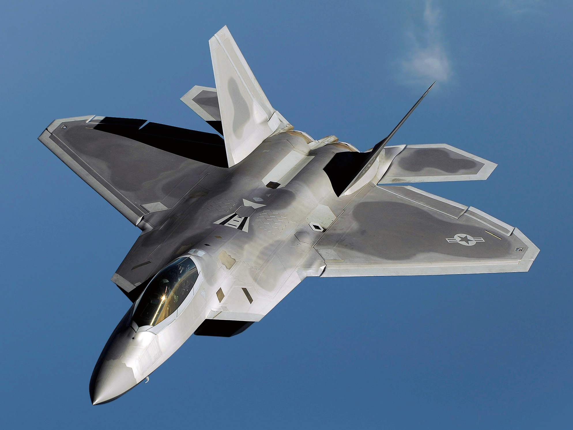

Tuo taitaa olla näitä urbaaneja legendoja, yleiseltä aerodynaamiselta konfiguraatioltaan F-35 on hyvin samankaltainen kuin F-22:

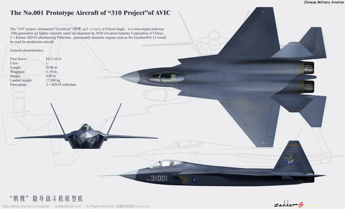

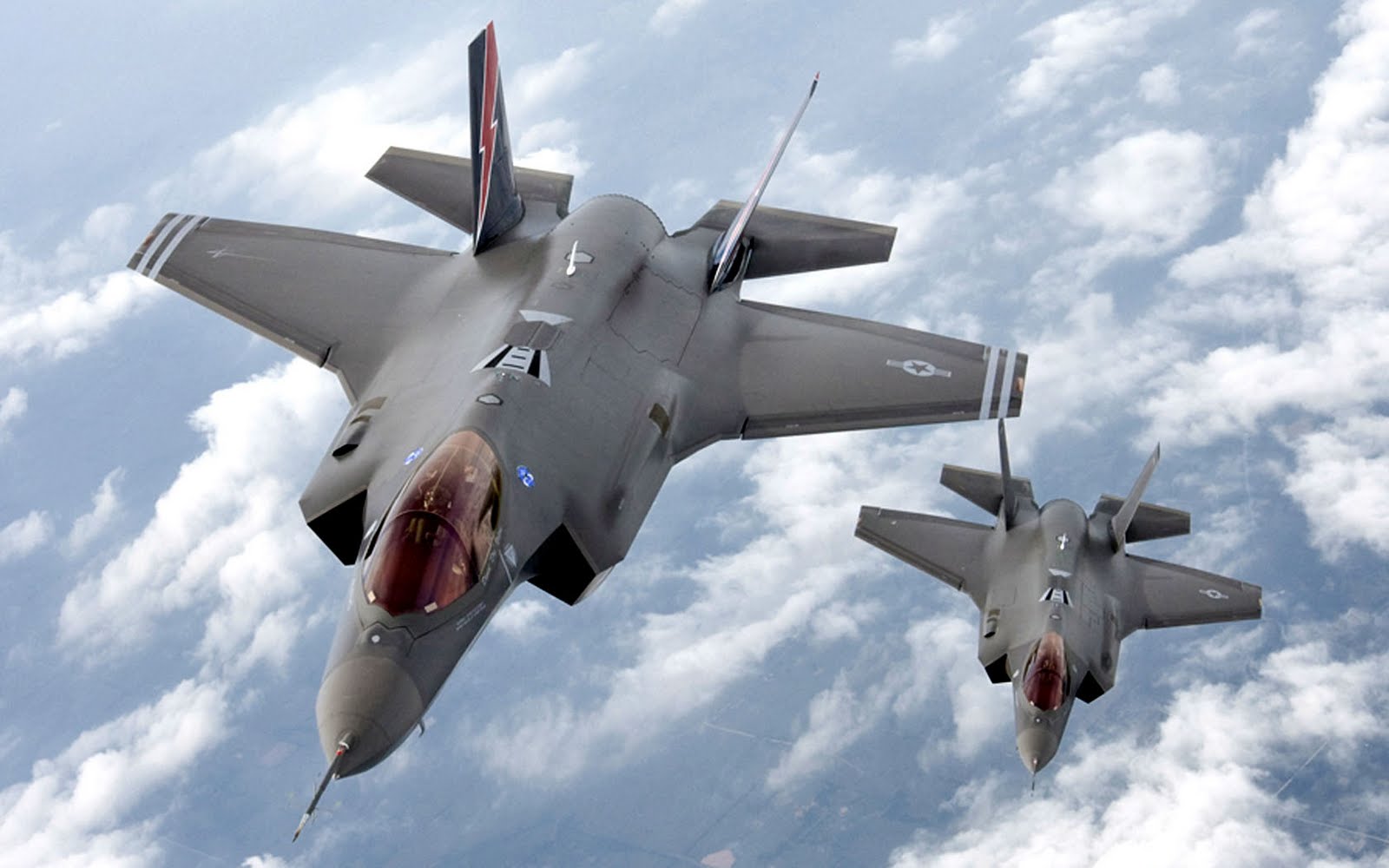

Ilman tuota B-mallia, F-35 olisi voinut olla tällainen kuin kiinalaisten versio, eli J-31, joka on melkein kuin pienempikokoinen F-22.
Tuo ylempi kuva on muuten X-35 demonstraattorista, ei F-35 koneesta. Miten tuo J-31 on muka sitten parempi kuin F-35?

J-31:n perusrakenteen suunnittelun lähtökohdissa on jotain meitä ajatellen sopivampaa ajattelua kuin F-35:ssa. (Tarkoitan siis konseptia eli perusajatusta jonka mukaan kone on suunniteltu, en aktuaalisia koneita, niiden järjestelmiä jne.) Siinä tuntuu olevan jotain lainattua, jotain varastettua ja sinisestä en oikein tiedä, tosin onhan sekin taivaan sinessä seikkaillut.
Positiivisia puolia:
-Kinuskikone on kaksimoottorinen (mm. Hornet hankinta perustui osin kaksimoottorisuuteen ja sen etuihin... )
-Noin optisesti tarkasteltuna JJ:n renkaat näyttävät erittäin hyv... Eikun siis kinuski näyttää ainakin selvästi aerodynaamisemmalta eli luihakammalta peliltä. Voisikohan olla vähemmän vastusta ilmamolekyyleille?
-Kinuskin pilotilla on laajempi näkökenttä ilman keinonäköä ja avustejärjestelmiä. Ja tässä ei siis vertailla avustavia järjestelmiä vaan perussetuppia.
-Haahmuominaisuuksia on taidettu käpliä tavalla tai toisella Muricaneilta. Koneella on ilmeisesti jonkin verran häivekykyä.
Olenko ostattelemassa meille kinuskia viikkorahalla perjantai-illan karkiksi? Ei, en totisesti. Huomautan vain, että jos kinuskin käärepaperiin laitettaisiin jenkkinamia sisälle niin oltaisiin jo aika herkullisen lähellä sitä, mikä olisi meille optimaalinen ratkaisu.
