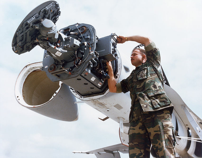

Mutta Hornetin tutka näkee vain "keilana" eteenpäin/etuviistoon eli se ei näe esim. Hornetin sivulle tai taakse. Näin ollen, jos olet ollut nokka vihollista kohti, laukaiset AMRAAMin, ja sitten käännät koneen esim. 90 astetta vasempaan, jotta saat uuden maalin tutkaan, niin silloin ei ilmassa oleva AMRAAM voi saada enää mitään päivityksiä Hornetin tutkasta, koska tutka ei näe maalia enää.
Näkee sivulle ihan reilusti
Ei ihan suoraan taakse näe, mutta jos laskee yhteen antennin 90 astetta, keilan 20 astetta ja kohtauskulmaa vaikka 30 astetta = +- 140 astetta.
http://upload.wikimedia.org/wikipedia/commons/thumb/b/b6/An_apg65_h.jpg/765px-An_apg65_h.jpg
