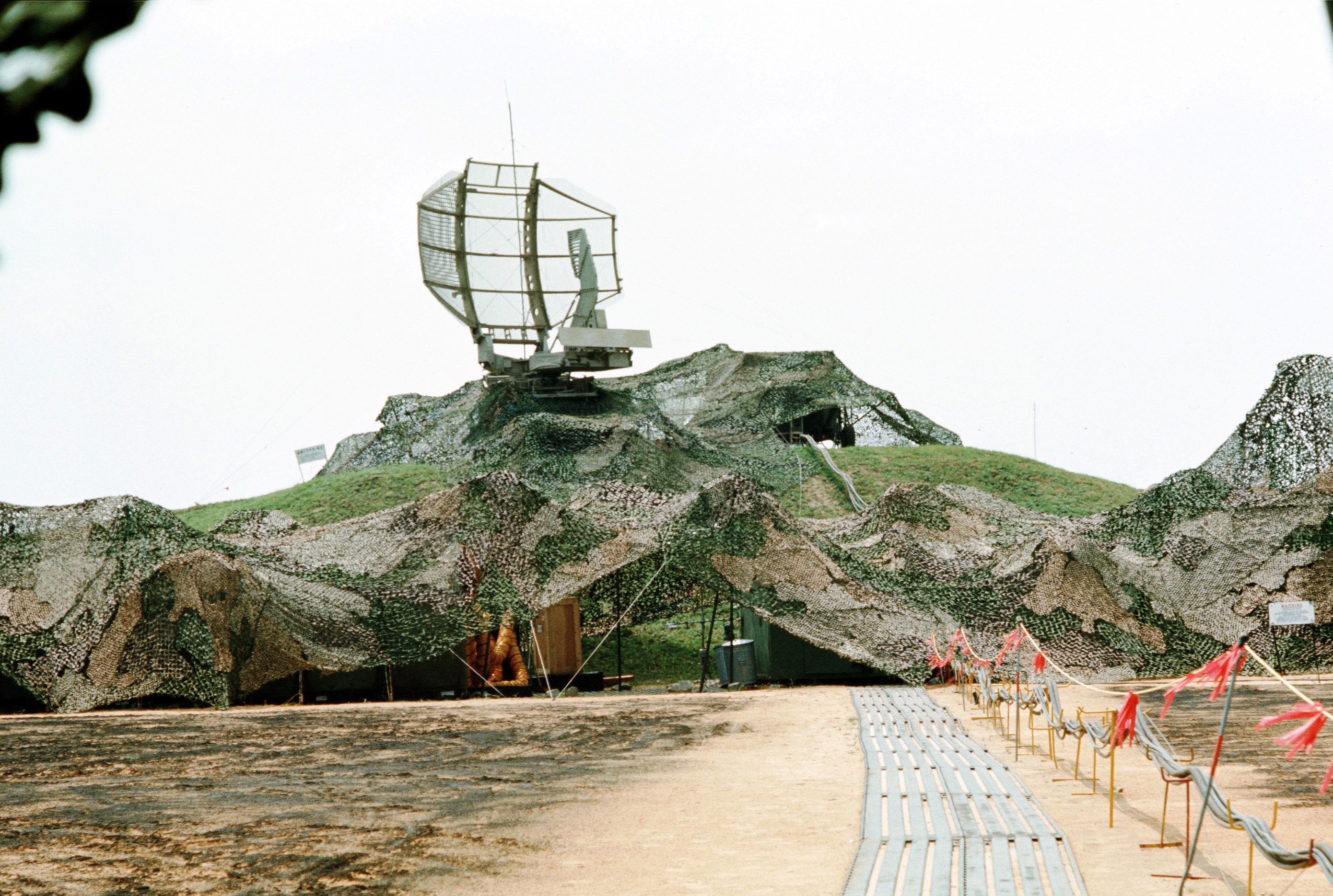

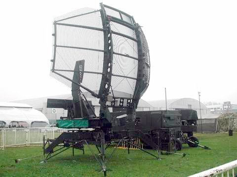

Missä vaiheessa tuo kohteen "hahmo" tuonne ohjelmoidaan? Onko ne oletettujen kohteiden tiedot jo etukäteen ohjelmoitu.
Silloinhan esim tutkan naamiointi pilaa homman?
Kyllä ne ohjelmistoargoritmit ja erilaiset maalikirjastot ovat varmasti siellä (päivitettävässä) ohjuksen muistissa valmiina. Ja joo, mä olen pari jotain signaalinkäsittelyn kurssia (joissa on käsitelty tuota hahmontunnistusta) käynyt 90-luvulla joten muistikuvat ovat hämäriä ja varmasti kaikenlaiset kuvantunnistukseen liittyvät jutut ovat kehityneet hurjasti siitä.
Ei pilaa, kun tassakin multosensoroidaan: eli myos elektroniset sormenjaljet ovat kirjastossa. Jos maalina oleva tutka sammutetaan, sen tyyppi on jo syotetty hahmon tunnistuksen avuksi ja GPS-fiksi on niin tiukka, etta eikohan se silta 50 x 50 metrin plantilta loydy
