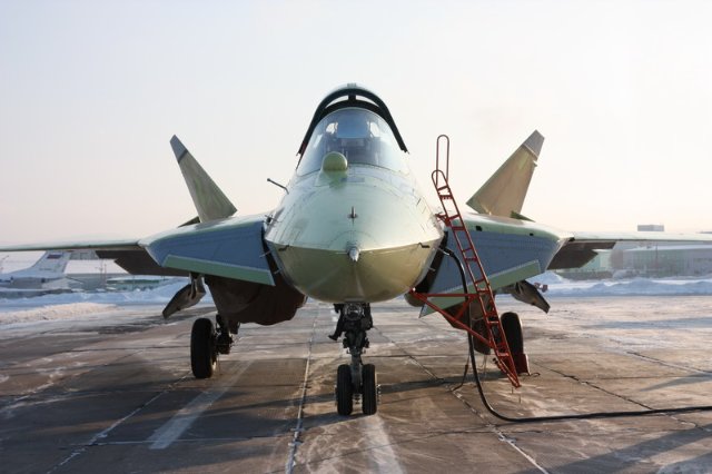

Ensiksi pahoittelut, että ehdin vastaamaan tähän vasta nyt.
Ensiksikin silmätutkasta. Silmällä voi hyvin arvioida erilaisten ratkaisujen ongelmakohtia tutkateknisesti jos tutkatekniikka on sen verran hallussa että ymmärtää miten tutkat toimivat ja miten säteet heijastuvat erilaisista pinnoista ja materiaaleista. On mahdotonta sanoa tarkalleen mikä jonkun koneen tutkaheijaste on etusektorista, koska materiaalit vaikuttavat paljon ja myös muotoilussa pienetkin muutokset vaikuttavat. Aivan samoin kuin voit arvioida että Mersun E-luokan autossa on pienempi ilmanvastuskerroin kuin saman valmistajan G-luokan maastoautossa. Et voi kuvista päätellä mitkä kertoimet ovat, mutta paremmuuden ja ongelmakohdat pystyy kuvistakin päättelemään jos aerodynamiikasta jotain ymmärtää.
Venäjän asebudjetti on tosiaan 3. suurin ja on hiukan suurempi kuin Ranskalla tai Iso-Britannialla. Ostovoimakorjattuna se on vajaa tuplaten näihin maihin verrattuna. F-22 kehitys maksoi ehkä aikanaan reippaat 20 miljardia dollaria mutta nykyrahassa laskettuna sen kehitys maksoi noin 40 miljardia dollaria. Puoletkin tuosta tarkoittaisi sitä, että tämän hetken sotilaallisen kehittämisen rahoista kahden vuoden rahat menisivät pelkästään tuohon. Vertailun vuoksi Yhdysvallat kulutti vajaan puolen vuoden kehitysrahat F-22:sta varten. Toki rahaa voidaan taikoa lisää jostain, mutta ihan helppoa se ei Venäjälle tai Kiinallekaan ole koska heillä on paljon muitakin kehityskohteita (kuten itsekin mainitset).

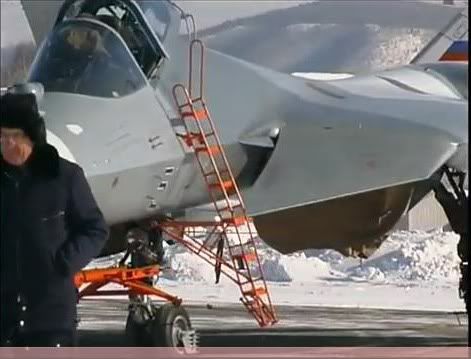

IRST-kupu on vain yksi monista pikku yksityiskohdista, joka mättää T-50:ssä. LEVCON:n ongelma tutkaheijasteen osalta ei ole asennossa vaan siinä että LEVCON:n ja rungon väliin muodostuu epäjatkuvuuskohta, joka toimii pienenä tutkaheijastimena. Yksittäisinä nämä eivät olisi mitenkään iso ongelma, mutta yhteensä ongelmakohtia on liikaa, jotta T-50 voisi olla verrannollinen F-22 tai F-35 koneisiin. Sama pätee J-20:n, mutta selvä hyppäys eteenpäin ne ovat verrattuna molempien maiden vanhoihin koneisiin ja tasoittavat eroa selvästi kunhan koneet saadaan tuotantovalmiiksi.

Hassua, mutta tämä sama kaveri on viikko sitten kirjoittanut ihan jotain muuta kuin mitä pari vuotta sitten:
http://forum.keypublishing.com/showpost.php?p=1966351&postcount=2
IMO, APA has overstated what T-50 is.
T-50 appears to be a handling qualities demonstrator in the same way YF-22 was a demonstrator.
T-50 is still missing too many stealth design details and is probably no stealthier than a clean F/A-18E/F.
Olisikohan kaveri miettinyt asioita vähän tarkemmin uudempien kuvien perusteella ja yllättäin tullut hyvin samaan loppupäätelmään kuin mitä olen väittänyt?
T-50 ei todellakaan ole sellaisenaan tai edes vähän kehiteltynä lähellekään F-22 tai F-35-koneita häivemuotoilultaan. Sitä eivät kyllä ole kiinalaisetkaan versiot ja lisäksi ongelmana on että lentokoneiden häivepinnoitteiden teosta ei kummassakaan maassa ole kovinkaan suurta kokemusta. Amerikkalaisilla sitä vastoin mennään jo vähintään neljännessä sukupolvessa (F-117, B-2, F-22 ja F-35). Luultavasti siis materiaalien osalta USA on selvästi edellä.
