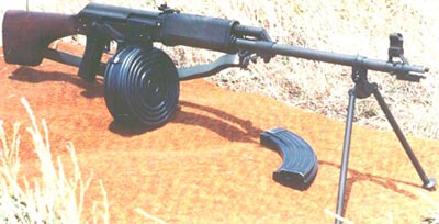

Nyt kun RK62 osataan modata, saisiko siitä RPK-tyyppisen kvkk:n? Vrt jenkkien IAR, jota kenttätestataan nyt rumpulippaille. Varmaan kalliimpaa lystiä kuin ostaa pekareita. Etukahva-bipod, rumpu... Olisi puolet kevyempi.
Jännä juttu sinällään, että tuollainen asehan on suunniteltu jo kertaalleen, mutta PV ei hankkinut niitä. Mitä taas tulee tuohon modaamiseen, niin en oikein usko. RPK ja se kotimainen RPK:n vastine olivat rakenteeltaan jykevämpää tekoa ja niissä oli/on raskaammat piiput. Vai meinasitko, että aseeseen laitettaisiin vain etukahva-bipod ja rumpulipas?
Vähän myös arvuuttelen että nykyinenkin piippu kelpaisi, hajautetussa TST-tavassa kun ei "tukikohdan kk-pesäkkeestä" enää vyökaupalla piippua kurmoteta.
Onko tuosta aseesta kuvaa säilynyt interwebiin asti?
Muistanko oikein että hankkeen yhtenä hankaluutena oli rumpulipas jonka valmistaminen olisi ollut aivan liian kallista. PV:tä tuskin muutenkaan suuresti kiinnosti ottaa toista asetta kvkk:n rinnalle.Valmet valmisti 70-luvulla RPK-tyyppisen tulitukiaseen RK:n laatikolla, mutta pidemmällä ja paksummalla piipulla etujalkoineen, sekä raskaammalla tukilla. Aseesta tehtiin vientiin puoliautomaattiversioita sekä tutussa 7,62x39 kaliiperissa, että 5,56x45 ja 7,62x51 NATO:ssa.

Mikä mahtoi olla syynä ettei PV ottanut käyttöön suoraan vz. 52-konekivääriä vaan haluttiin tehdä oma viritys? Molemmat toimivat samalla periaatteella, viritys pistoolikahvasta on peräisin tsekeiltä kuten tähtäinten sijoitus pois keskilinjalta. Tähtäimet ovat sivulla sillä vz.52:a pystyi käyttämään vyösyöttöisenä ja lippailla, lipas oli pystyssä kuten ZB26:ssa jonka jatkokehitelmä vz.52 oli. Suurin ero on siinä että vz.52:n piippu oli helposti vaihdettava ja kvkk:ssa pitää pärjätä samalla piipulla.Olettaa saattaa, että käypää rumpua olisi markkinoilta tuohon vehkeeseen löytynyt.

Haluttiin valmistaa oma kotimaassa, se katsottiin huoltovarmuussyistä silloin tarpeelliseksi. Lisäksi PV:n testeihin lähetetty vz. 52 -kk (joka voitti ne, mm. RPD oli vähemmän toimintavarma ja epätarkempi) paljastuikin custom-prototyypiksi, eikä sitä ollutkaan mahdollista toteuttaa sarjatuotantona kohtuullisin kustannuksin - piipun vaihtomekanismi oli ollut käsin tarkkuustyöstetty, eikä se ollut sarjatuotannossa mahdollista valmistaa riittävän pienillä toleransseilla, etenkään, jos piippujen vaihdettavuus keskenään olisi haluttu varmistaa aseen säilyttäessä PV:n vaatiman tarkkuuden. Toisin sanoen piippumekanismi olisi sarjatuotannossa tehnyt aseesta paljon vähemmän tarkan.Mikä mahtoi olla syynä ettei PV ottanut käyttöön suoraan vz. 52-konekivääriä vaan haluttiin tehdä oma viritys? Molemmat toimivat samalla periaatteella, viritys pistoolikahvasta on peräisin tsekeiltä kuten tähtäinten sijoitus pois keskilinjalta. Tähtäimet ovat sivulla sillä vz.52:a pystyi käyttämään vyösyöttöisenä ja lippailla, lipas oli pystyssä kuten ZB26:ssa jonka jatkokehitelmä vz.52 oli. Suurin ero on siinä että vz.52:n piippu oli helposti vaihdettava ja kvkk:ssa pitää pärjätä samalla piipulla.
