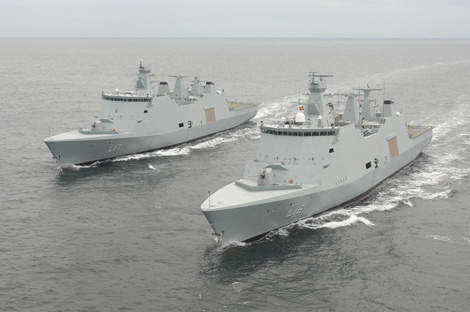

Tanskalla on puolstaan se StandardFlex modulaarisuus lähtökohtana jo 70-luvulta. Absalon saattaa olla jopa enemmän siviilipohjainen kuin Iver H.
Sekä tuolta design-kappaleen alta löytyy jotain. En kuitenkaan osaa itse sanoa tarkkaan näiden pohjalta miten se on enemmän kaupallista tyyliä kuin Pohjanmaa.
Tässä täydellinen otsikko Design Philosophy of Denmark's Iver Huitfeldt-Class Frigates, mutta en tiedä vastaako täysin kysymykseen (on myös ykkösluokan haastattelija Vago Muradian):

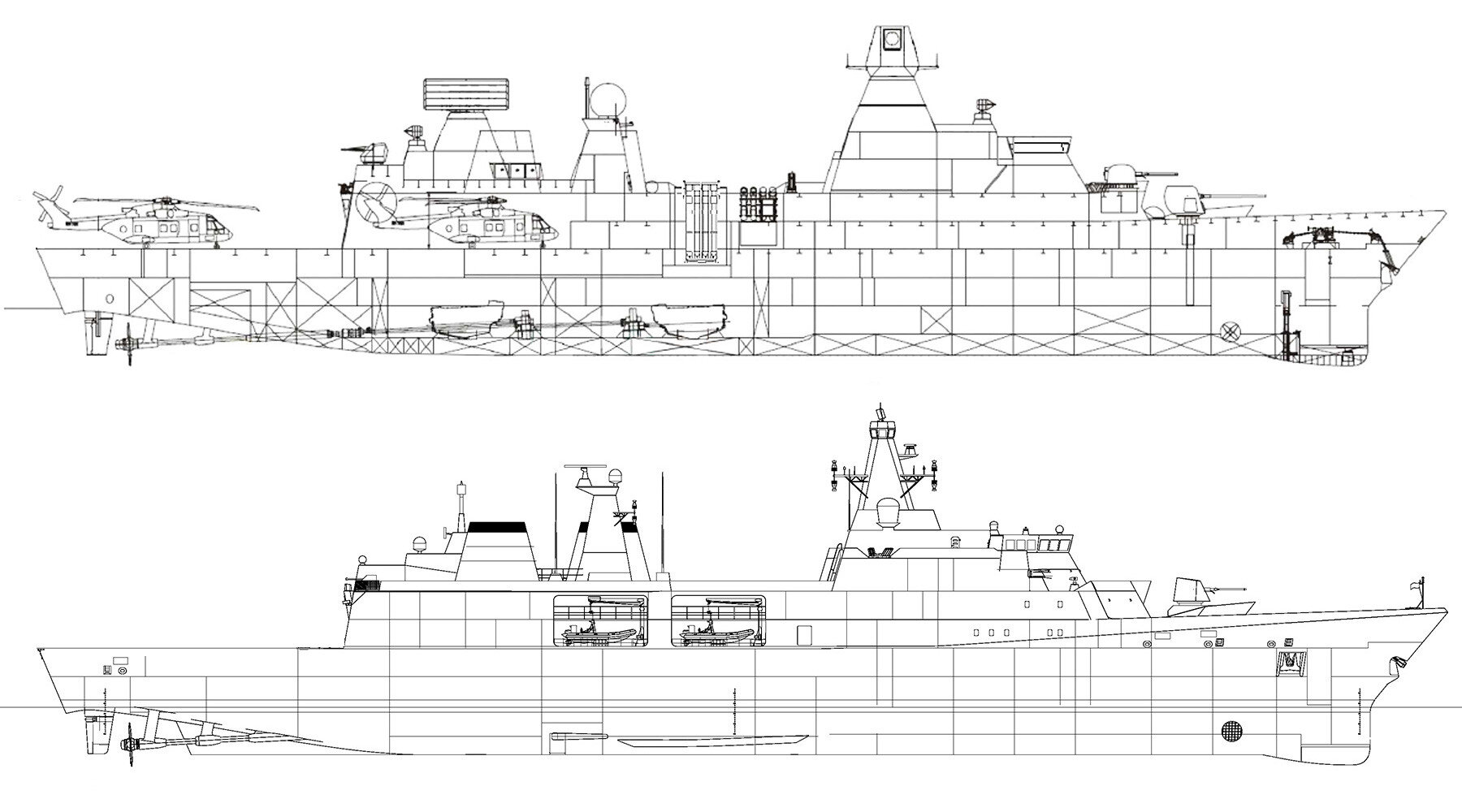

Ymmärrän halun käyttää jo olevassa olevaa runkomuotoa, hydrodynaamiset laskennat vievät aikaa ja rahaa. En ole laivapuolella, mutta @Analysti kritiikki kohdistunee siihen, ettei siviilialuksissa ole tarpeeksi laipioita eikä niitä ole suunniteltu samoilla stabiliteettivaatimuksilla kuin sotilasaluksia?
Sinänsä hauska huomata että Pohjanmaan strategiset mitat ovat samaa luokkaa kuin brittien taannoisilla Type 42 ilmapuolustushävittäjillä (Batch 1&2).

Ainut hyväksyttävä käyttötarkoitus referenssirunkomuodolle on omien laskentatyökalujen kalibrointi. Kyseenalaistan välittömästi sellaisen suunnittelijan ammattitaidon, joka lähtee kopioimaan jotain arkistosta kaivamaansa pölyistä piirustusta sellaisenaan uuteen projektiin. Vanhasta voi ja pitää aina parantaa. Nykyaikaiset suunnittelutyökalut mahdollistavat jopa lähes automaattisen iteratiivisen optimoinnin. Ne ovat myös paljon halvempia ja nopeampia kuin mallikokeet, jotka kuitenkin pitää lopuksi tehdä lopulliselle runkomuodolle.
Odensen telakan referenssilistasta ei kyllä löydy mitään sellaista laivaa, jonka runkomuotoa voisi soveltaa sellaisenaan sota-alukseen. Ennen Absalonia telakka oli rakentanut lähinnä yksipotkurisia konttilaivoja Maerskille. Netistä löytyvien kuvien perusteella linjat ovat sotalaivoille tyypilliset.
Katsopas esimerkiksi tuota peräpeiliä ja sitten vaikka FREMM:iä tai Arleigh Burkea. Sota-aluksessa ei vesiviivat tyypillisesti käänny CL:lle tuolla tavalla, mutta ro-ro aluksissa kääntyy. Peräpeilin leveydellä on merkitystä. Onhan ne linjat nopean aluksen linjat kyllä, mutta pienet seikat paljastavat, että jostain ne tulee...

En tarkoita sitä, vaan peräpeilin alaosan muotoa. Sota-aluksessa tyypillisesti koko peräpeili "makaa" vedessä, koska sillä tavalla saadaan maksimaalinen noste potkurivirralla kovissa nopeuksissa. Joskus siellä vesirajan alapuolella on pieni lippakin tehostamassa ilmiötä (jopa autolautoissa saattaa semmoisen nähdä). Perän painumine suurissa nopeuksissa on ongelma ja lisää vastusta. Siksi sota-aluksissa, jotka kulkee sen 30+ solmua, pienetkin kikat käytetään. Tuokinhan kulkee kovaa, joten on ihmeteltävä miksi vastusta ei tuosta ole vähennetty maksimaalisesti.
Peräsponsonin tekeminen ei pitäs olla mikään temppu, niitä on vaikka kuinka monissa laivoissa. Mutta, kyllä se sillai tässä tapauksessa liittyy, että toisesta ovesta lasketaan vene suoraan alas.
e: Neliskanttinen ahteri on silloin huono, jos laiva jää kiinni jäihin ja pitäisi peruuttaa ottamaan vaihtia. Esim. Absalonin perä toimii tällaisessa tapauksessa paremmin. Tällaista ei jenkki-fregatissa tarvii miettiä.
e2: rahtilaivan syväys vaihtelee enemmän kuin sota-aluksen. Jos tällainen lippa, sponsoni tms. on kokonaan veden pinnan yläpuolella, aallot pääsevät lyömään sen alta. Sota-alus ja autolautta ovat laivoja, joissa syväys vaihtelee melko vähän.
