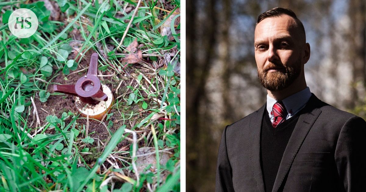

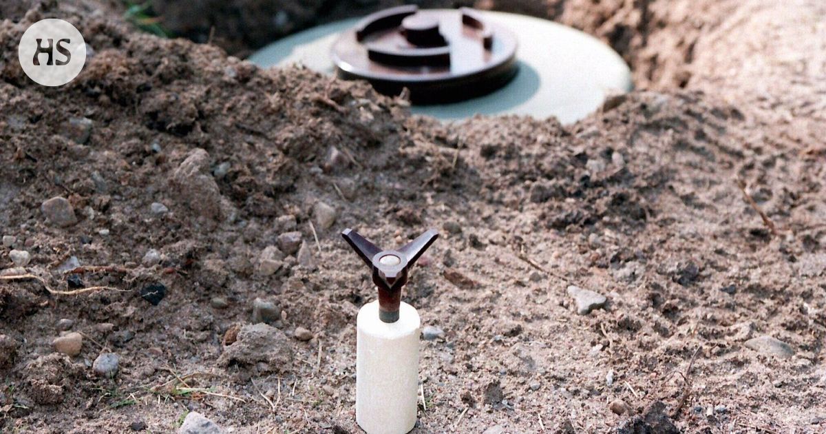

Sinänsä olisi täysin mahdollista kasata riittävä arsenaali erilaista jv-miinoitetta ilman että suoraan rikottaisiin mitään kieltoja. Käyttökoulutuskin voitaisiin antaa sillä verukkeella että pitää tuntea vihollinen ja sen käyttämät aseet, miinoitteen purkaminen, jada jada.
Suomen miinajärjestelmä on ollut sinänsä nerokas, että se on ollut erittäin modulaarinen. Putkimiinan täytteenä sekä sakaramiinana itsessään on käytetty samaa 60 heksotolisylinteriä kuin telamiinan räjäytin (edelleen) on. Tellu olisi helposti päivitettävissä siten, että räjäytin-sytytin itsessään olisi valmis sakaramiina ilman sakaraa, ja ne sakarathan voisi olla vaikka makkarakepin jalustan lisätuen nimellä varastossa tai pelkkä 3D-printterin tiedosto ja muutama sata printteriä valmiudessa. Putkimiinojen osalta ei pitäisi ongelmaa edes olla, nehän kelpaa tähystyskäyttöön(kin) sillä vetosytyttimellä.

Sakaramiina 65-98 mallissa sakara taisi kuitenkin olla prässätty pellistä. Alkuperäisessä SM 65:ssä sakara on kuvien mukaan bakeliittia. Lienee vaihdettu jotta on helpompi löytää metallinpaljastimella. Peltiosan valmistamiseen varmasti löytyy tehokas teollinen menetelmä.
