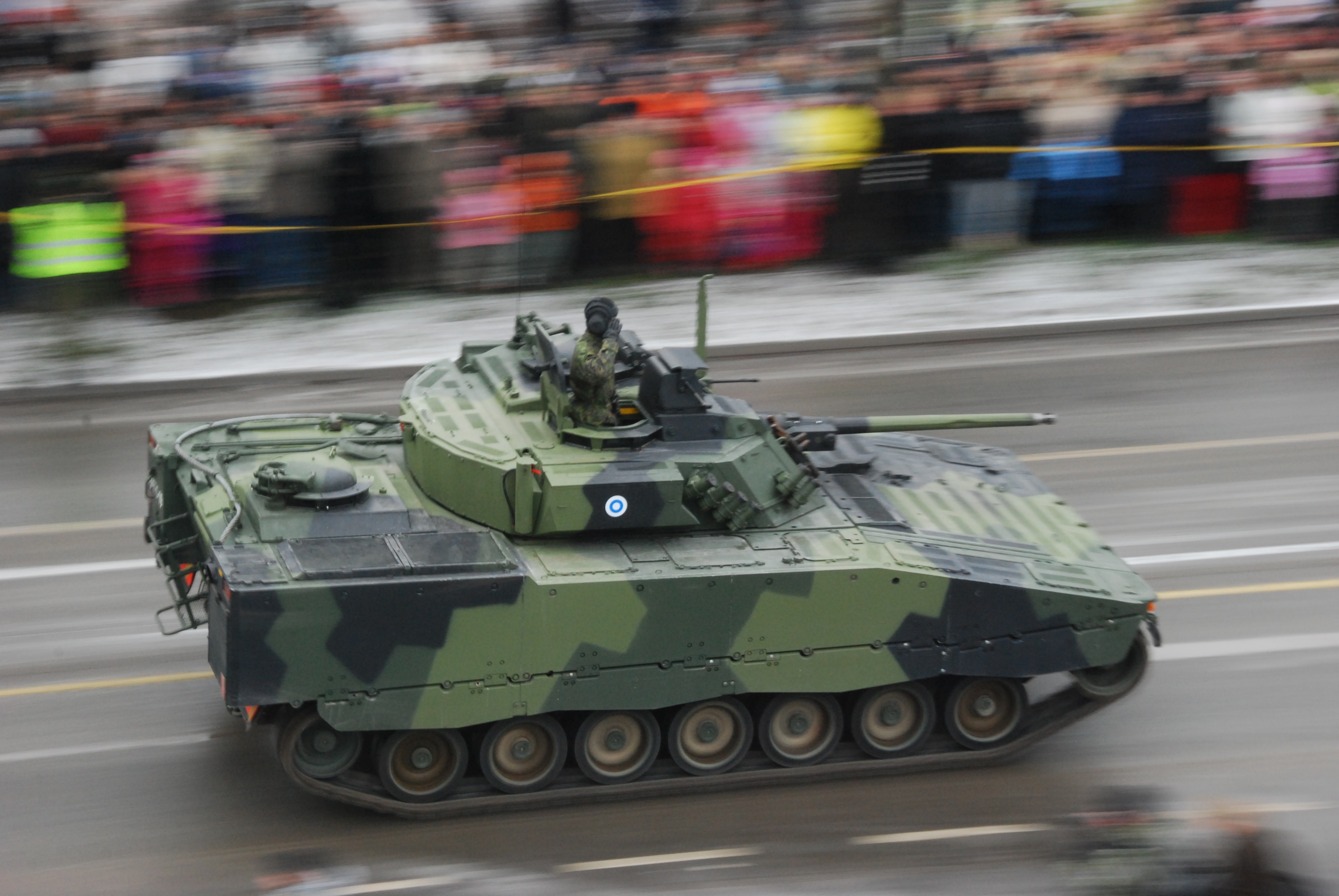

Pidän ihan mahdollisena, että rynnäkköpanssarivaunulla saattaa törmätä taistelupanssarivaunuun. Ja olisi ihan kiva, jos rynnärillä olisi muitakin vaihtoehtoja tilanteessa, kuin piiloutuminen. Tässä mielessä edes kertakäyttöinen ase, jolla voisi tuhota taistelupanssarivaunun kuulostaa mukavalta. Kuitenkin matkassa on pari mutkaa.
Tykin päälle PST-asetta ei kannata kiinnittää, koska se on tähtäimien ja tähystyslaitteiden tiellä. Lisäksi tykin painopisteen muuttuminen vaatisi todennäköisesti muutoksia suuntauskoneistoon. Tornin päälle asennettuna se olisi edelleen tiellä ja helpottaisi korkeudellaan vaunun havaistemista.
Tornin sivulle asennus jää siis jäljelle. Sivulaatikot eivät kestä, joten niiden rakennetta pitää vahvistaa tai poistaa laatikko kokonaan ja kiinnittää PST-ase suoraan torniin. Tämä kuitenkin aiheuttaa muutoksia savuheittimiin ja takalaatikkoon. Sähkölaukaisu ja sähköistys ei ole ongelma, mutta korkeussuuntaus on. Korkeussuunnassa liikkuvan PST-aseen kestävä kiinnitys ei ole kovin helppo ratkaisu ilman mittavia muutostöitä. Jos korkeussuuntaus sidotaan mekaanisesti tykkiin, tarvitaan melkoisen jännä viritys tornin sisälle. Tilaa ei nyt ihan kauheasti ole ylimääräistä ja todennäköisesti jollain tavoin pitää ottaa kantaa tykin huomattavaan yläkoroon. Ettei PST-ase hinkkaa esimerkiksi max yläkorolla runkoon. Sähköinen suuntaus rajoittimineen on varmaankin mahdollinen, mutta en osaa sanoa pysyykö se enää helppona ja yksinkertaisena.
Eli taistelupanssarivaunujen tuhoaminen olisi ihan kiva ominaisuus, mutta sitä ei mielestäni voi tehdä halvalla, helposti ja samalla hyvin näin jälkikäteen.
