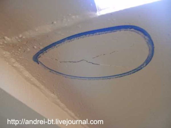

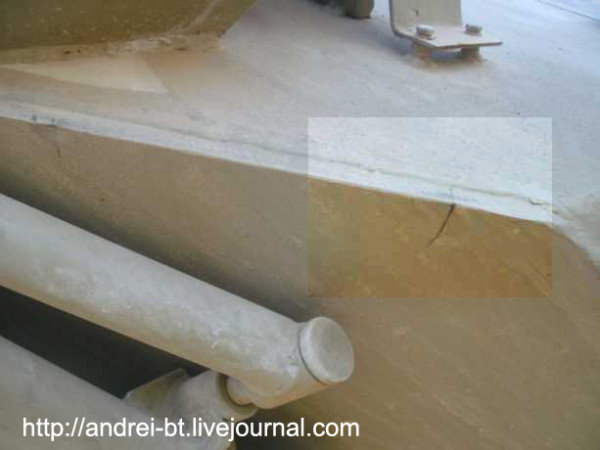

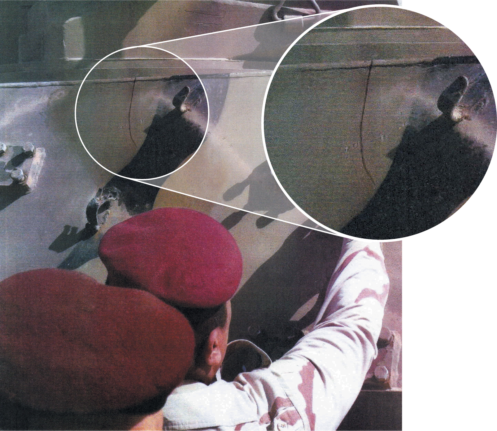

Joo, niissä oli kuulemma metallinhalkeilua ym. ongelmia.
Laatuongelmista huolimatta 30mm etäohjattu kanuuna lämppärillä(?) kelpaa kaikkiin tilanteisiin. Mutta joo mitä tahansa laatua ei voi noissa diileissä hyvyäksyä vaikkakin ironisesti noista olisi ollut varmasti enemmän iloa juuri aseistuksen puolesta ISIStä vastaan kuin mistään muusta Irakin maakalustosta.
Ainakin sellaisen huhun näin tuon tiimoilta että ukrainalaisilla ei ollut (tai oli jotain ongelmia toimituksessa) oikeaa panssariterästä, ja ainakin osa ajoneuvoista olisi rakennettu tavallisella rakenneteräksellä tms. ei-niin-kestävällä seoksella panssaroituna. Ei asiakkaat tietenkään sellaista kelpuuta. Aseistuksen ja varustelun puolesta toki huikea parannus vanhempaan Petteri-kalustoon nähden.
Hmm. Kaikki halkeamat hitsisaumojen luona, poikittain sauman suuntaan nähden. Vaikuttaisi siltä, että esilämmöt eivät ole olleet tarpeeksi hyvät. Esim. Armox vaatii 100 °C esilämpöä.
