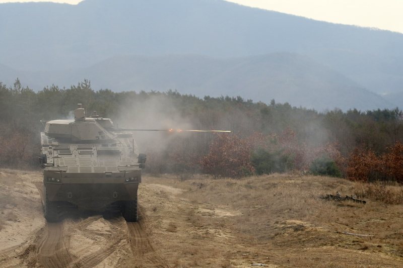

Tulipas törmättyä tällaiseen, eli slovakialaisfirma ZTS Special on kehittänyt BMP-2:ssa käytetystä 2A42-konetykistä NATO-kaliiperisen (30x173 mm) version GTS-30/N, mahdollistaen siis länsityyppisen ampumatarvikkeen käytön. 2A42:ssahan on kaliiperina 30x165 mm.
Slovakia varustaa hankkimansa AMV:t tällä uudella GTS-30/N:llä.
PV oli hankkinut kakkosbemareihin uusia konetykkejä juuri ZTS Specialilta aiemmin:
Voisi olla järkevää, että kakkosbemareiden konetykit vaihdettaisiin näihin länsikaliiperisiin, niin päästäisiin yhdestä ampumatarviketyypistä eroon, ja nykyinen 30x165 mm ampumatarvike- ja konetykkikanta voitaisiin antaa Ukrainalle. 30x173 mm on kuitenkin huomattavasti suorituskykyisempi, ja siinä missä esim. BMP-3 on kyllä etusektorista suojattu kakkosbemarin panssarikranaateilta, ei se suojaa 30x173 nuoliammuksilta.
Tietysti kaliiperin vaihdon kohdalla ongelmana on se, että tähtäinten asteikot eivät enää pidä kutiaan, vaan niihin pitää tehdä muokkauksia tai kouluttaa tähtäämään asteikkojen/ristikkojen vastaisesti.
Veikkaan, että uudesta aseesta saadaan kaikki irti vain lisäämällä länsimainen ammunnanhallintajärjestelmä. Eli yksinään pelkkä tykin vaihto ei ole kovin kustannustehokas modaus
