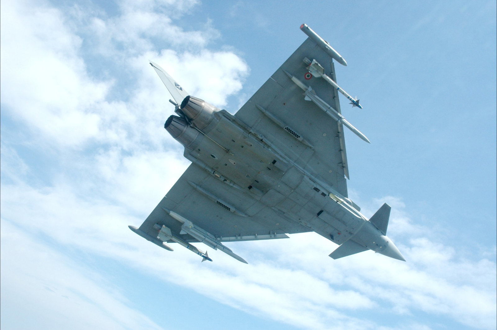

Eurofighter: 4/6 Meteor, 4/2 IRIS-T/ASRAAM
F/A-18E/F: 8/12 AMRAAM, 2 AIM-9X
(Rafalessa on otettu käyttöön uloimmat kolmannet siipiripustimet MICAlle. Meteor on toistaiseksi otettu käyttöön vain runkoripustimissa, mutta on kuulemma teknisesti validoitu myös siiven kakkosripustimille.)
(EF:n siipiripustimissa Meteoreja ei ole vielä nähty; luultavasti ulompiin raskaisiin ripustimiin ne saadaan sovitettua; miksei ehkä sisimpiinkin. Jos on maksaja. Oletettavasti luku on 4. Edit 3: Meteor nähty toki jo siivessäkin.)
