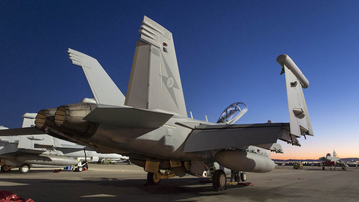

Eikö Growler myös paljasta oman sijaintinsa lyödessään aktiivisen häirinnän päälle? Vähintään suunta, josta häirintä tulee, paljastuu, jos ei tarkka etäisyys. Näin ollen voidaan ohjata torjuntahävittäjät häirinnän suuntaan. Jos torjuntahävittäjä vieläpä on stealth-kone, niin pääsee lähelle pimeänä?
Jotenkin alkaa tuntua, että Growler ei ole sellainen aina mukana pidettävä suojavarustus, vaan ennemminkin vain tiettyihin hyökkäyksellisiin tehtävätyyppiin kuuluva asejärjestelmä. Meidän olosuhteissa näitä voisi olla esim. Suppression of Enemy Air Defences. SEAD-tehtävässä se voisi paikantaa S-300:n tutkan, sen jälkeen aloittaa sen häirinnän, joka estää ampumisen, ja sen jälkeen HARM-ohjus niskaan - koko homma ohi 1-2 minuutissa. Toinen saman tyyppinen voisi olla ilmasta-mereen -tehtävä, jossa kohteena olevan vihollislaivan tutkat sokaistaan ja sitten MTO-ohjus ilmasta niskaan. Kolmatta tehtävätyyppiä eli syvälle vihollisten linjojen taakse penetroituminen jonkin maakohteen tuhoamiseksi tuskin Suomessa rahkeet riittää. Ja nyt kun miettii, niin ehkä BVR-torjuntalennossa siitä voisi olla hyötyä, kun ensin ammutaan AMRAAM kohteeseen, mutta samalla estetään kohdetta ampumasta takaisin, kun ei saa tutkalukitusta
A2A-toiminnassa Growlerista olisi muutakin hyötyä kuin vastustajan tutkien häirintä, kykenee häiritsemään ja vakoilemaan vastapuolen radioliikennettä sekä datalinkkiä. Estetään siis vastapuolen tehokas toimintatapa jolloin omat koneet voivat toimia paljon vapaammin. Tarjottujen Growlereiden määrästä ei tarkkaa tietoa, mutta olettaisin menevän suuruusluokassa 1G / 2 parvea SH:ta, eli G jäisi hengailemaan paikalle suurella polttoainekuormalla kun 4 hävittäjän parvi vaihtuu toiseksi.
Onkohan se niin, että Growlerista on hyötyä lähinnä ilmasta-maahan -operaatioiden suojelijana? Tällöin määrä voi hyvinkin olla pienempi, koska ilmasta-maahan on meillä sekundäärinen tehtävä vrt ilmasta-ilmaan. Onko kellään tietoa, että onko Growlerista iloa tuotuna dogfightiin? Miten estetään, että Growlerin häirintä ei tuki omaa tulenjohtotutkaa? Kuitenkin koiratappelussa kierretään ympyrää, joten siinä väkisinkin joutuu omat Growlerin ”tulilinjalle”, vaikka kuinka yrittäisi osoittaa häirintää vain viholliskonetta vastaan?
Ottamatta enempää kantaa ilmasodan kiemuroihin niin todettakoon kuitenkin, että Boeing on pyrkinyt omalla repertuaarillaan vastaamaan Suomen tarjouspyynnössä esitettyihin vaatimuksiin otaksuttavasti parhaalla mahdollisella tavalla. Eli kait siellä on muustakin kyse kuin dogfight-jutuista? Jos pelkkä hävittäjätorjunta edellyttäisi Growlerin käyttöä, niin niitä olisi tarjouksessa varmasti yksi/parvi?

Ilmasta-ilmaan toiminnassa Growler voi sokaista naapurin hävittäjien tutkat, niiden viestiliikenteen ja mahdollisesti se voi generoida valemaaleja. Koneesta olisi paljon hyötyä!
Lihavoituun kohtaan muutama apu:
  • Häirinnän ajallinen jaksottaminen
  • Häirintä eri taajuuksilla kuin omat tutkat käyttävät
  • Häirinnän suuntaaminen kohdetutkaan. Häirinnästä muodostuu varmasti joitain sivukeiloja, mutta nykytekniikalla suuntaus on kohtalaisen tarkkaa.
Ja koska Super Hornetit ovat kykenevään Buddy Refueliin niin poistuvat Superit voivat myös antaa Growlereille lisäpolttoainetta sen verran, jotta paluuseen kentälle riittää vielä omat naftat.
