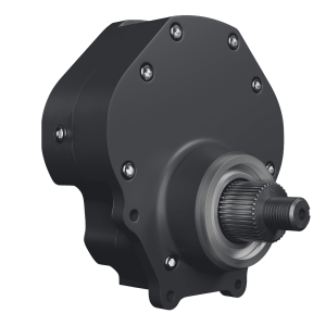

Ongelmaksi tässä ratkaisussa tullee se, että alustat ja niiden kiinnitysratkaisut ovat merkkikohtaisia. Tietysti olisi mahdollista tehdä ns. subframe, jossa korin kiinnitys olisi aina sama mutta subframea muuttamalla saataisiin kiinnitys räätälöityä per alusta. Nostaa ajoneuvon painopistettä ja lisää työtä plus hintaa (ja painoa). Lisäksi foorumilla heräsi kysymys: pitäisikö ajoneuvon olla maastoliikkuvampi? Pulla-autoa on vähän vaikea tehdä maastoliikkuvammaksi. Isommat renkaat, portaaliakselit, neliveto... nyt aletaan puhua jo (huonosta) maastokuorkista. Modifikaatioihin liittyy jo paljonkin työtä, ja taas merkkikohtaisuus. Hinta alkaa karata. Entä siirtyminen puhtaaseen maastokuorkin alustaan? Silloin meillä on käytännössä GTP:n hintainen, rumempi ja huonommin maastoliikkuva GTP.
