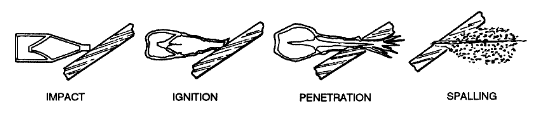

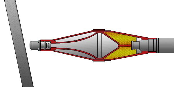

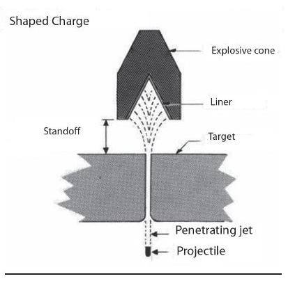

Kun ammus räjähtää niin se muodostaa ontelosta suihkun.
Joka jähmeää metallia, tämä läpäisee panssarin.
Läpäisyyn vaikuttaa ontelon muoto,koko,kartionkulma, materiaali,valmistustarkkuus, räjähdyspanoksen suuruus ja aine, räjähdys etäisyys maalista ( huom. suihkun muodostuminen vaatii tietyn etäisyyden läpäistävästä pinnasta. Siten saavutetaan suurin läpäisy
Niin ja sen läpäisy heikkenee myös etäisyyden kasvaessa)
Liekö tuossa tarkoitettiin ontelopanosta ammustyyppinä, eikä niinkään, että varsinainen ontelo läpäisisi vaunun... Mutta asiaan, eli kun nyt on puhe tuosta jälkiläpäisystä taikka oikeastaan ilman läpäisystä, niin ainakin esim. 155mm bonuksen tytärpanos lojauttaa sen porkkanan liikkeelle huomattavan kaukaa maalista. Eli nuo suihkut näyttäisi aika hyvin nykyään pysyvän kasassa ainakin ennen osumaa.
Tuohon lisään vielä mahdollisen "waveguide" rakenteet, mutta niitä en oikein osaa selittää Suomeksi. Tällä kuitenkin saadaan se suihku liikkumaan mahdollisimman yhtenäisellä nopeudella, jolloin saadaan enemmän läpäisyä aikaiseksi.
