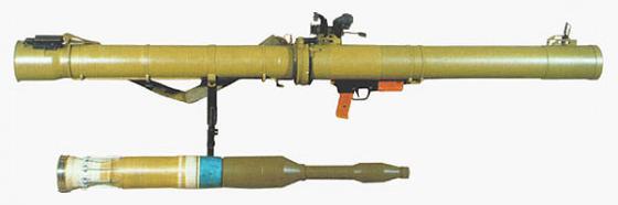

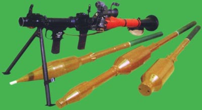

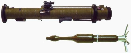

Kuva kertoo miten ”kartion muoto” vaikuttaa suihkuun ja samalla läpäisyyn.
RPG-7
РПГ-29
РПГ-28

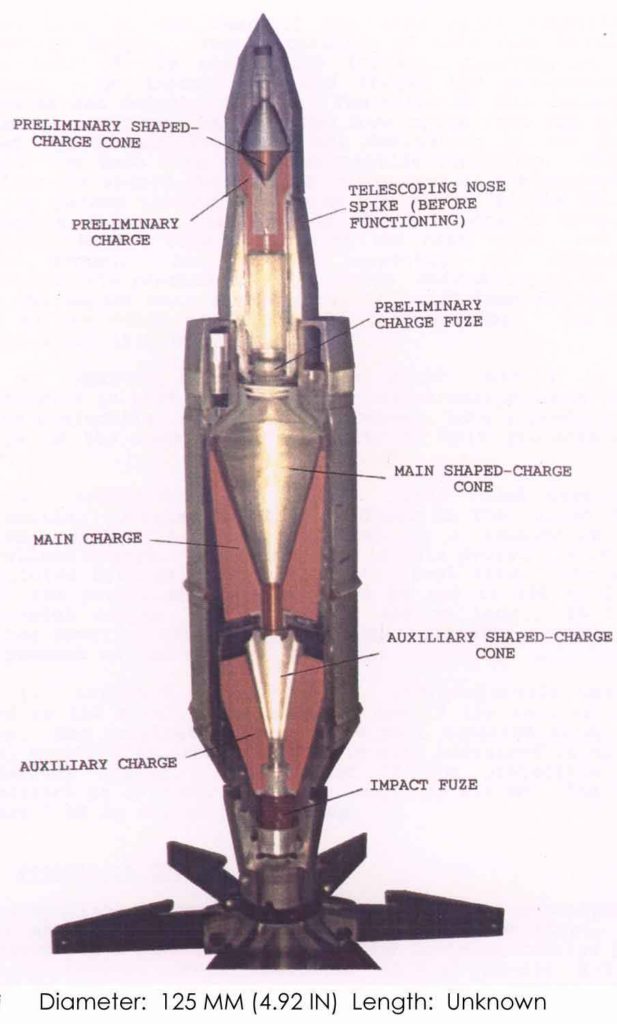

Useissa singoissa on ”tandem lataus” jolla pyritään, raeaktiivipanssarin eliminoitiin.
Tässä ”tykin ammuksessa” on kolme ontelopanotta.
Ensimmäinen raeaktiivipanssarille ja seuraava on läpäisyyn.
Viimeinen on ehkä vaikutuksen lisäämiseksi koska varsinaisesta suihkusta jää yleensä ”porkkana reikään” ( läpäisevän suihkun loppu osa jää reikään). Joten kolmannen panoksen on helpompi läpäistä panssari tästä kohdatta ja lisätä vaikutusta maalin sisällä.
Ja edelleen.. ontelopanos ei muodosta "jähmeää kankea" vaan suurnopeuksisen hiukassuihkun joka äärimmäisellä pintapaineella muovaa ja syrjäyttää metallia. Lujuusopin proffa käytti termiä "plastinen muovautuminen" panssariteräksessä. Lämmöllä ei ole läpäisyssä roolia. Erään väittämän mukaan ontelopanos aikaansaa niin valtavan pistemäisen painevaikutuksen, ettei maailmankaikkeudesta löytyisi materiaalia joka sen omalla ominaisuudellaan kykenisi torjumaan
Missään ei puhuta ”hiukkassuihkutta” vaan jähmeästä metallista, korostaen ettei metalli ole vielä nestettä.
Jonka nopeus vain 7000-12000 m/s.
Hiukkasia syntyy esim. U-235 hajotessa protonin osumatta.
Tässä syntyy alfahiukkasia.
Hiukkasten kohdalla puhutaan nopeuksitta, jotka ovat 100 0000 km/s aina lähelle valon nopeutta.
Ontelon ”kuparikartio” läpäisee panssarin puhtaasti liike energiallaan kuten nuoli ammuskin.
Mutta kun nopeus on 4-7 kertainen, niin liike energia riittää.
Ontelo ei aiheuta merkittävää paineen tai lämmön nousua vaunun sisällä (muistaakseni lämmön nousu vaunun sisällä oli 0,1 C.)
Vaikutus vaunun sisällä johtuu sirpaleitta, joilla on myös sytytysvaikutus.
