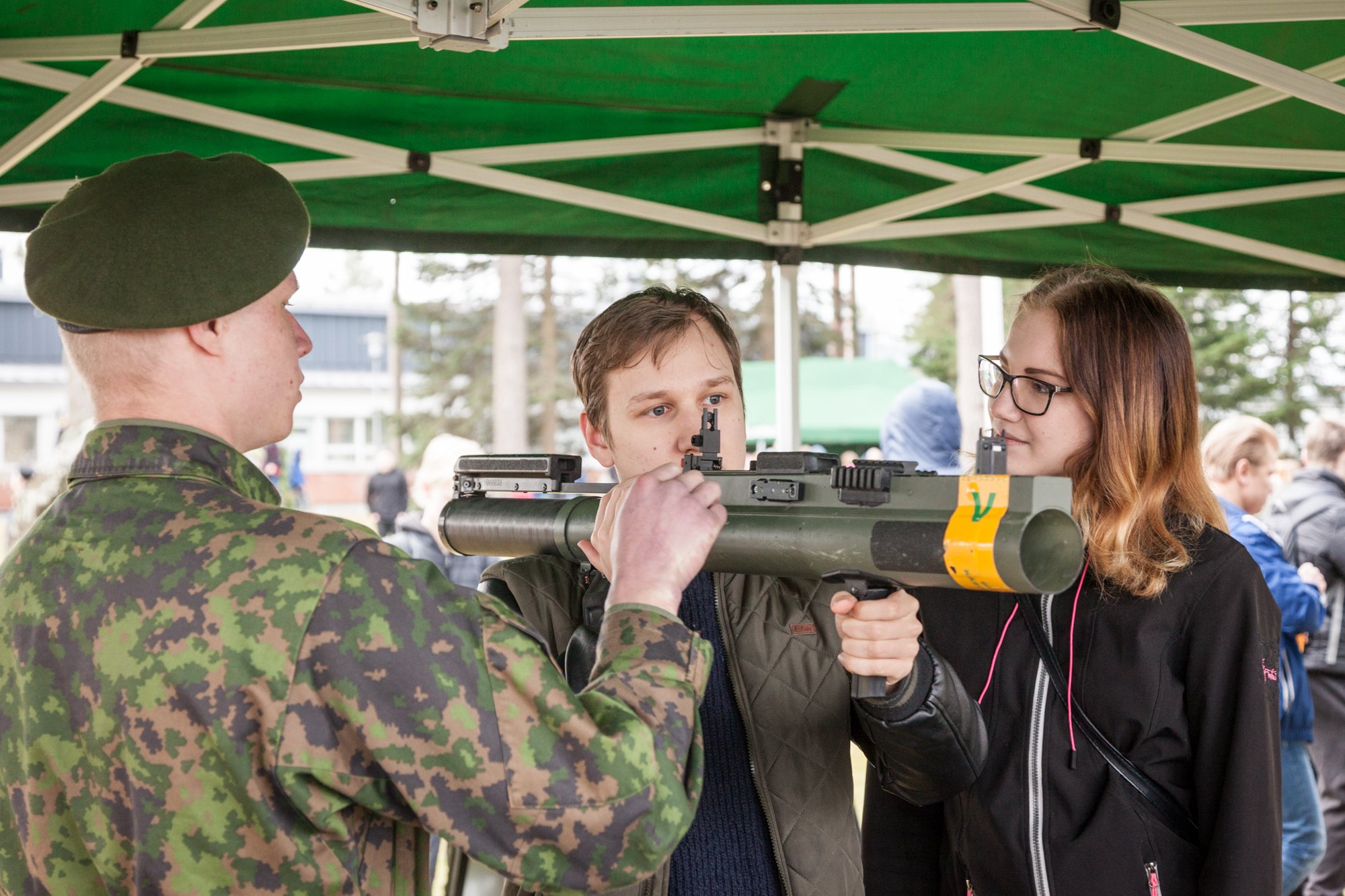

Mikäs KES tämä kuvassa oleva on kun siinä on edessä kahva?
Onko tämä niitä uusimpia malleja?
Tuo kahva on kyllä hyvä juttu. Tähtäys paranee.
Katso liite: 30103
Uusin mallihan se kaiketi on. Siinä on tuommoinen putken suuntaiseksi taittuva etukahva.
